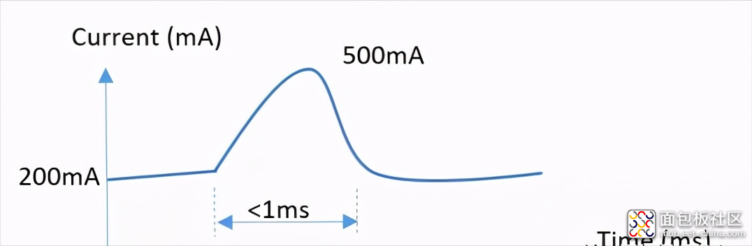

1. 应付负载的瞬态大电流的需求(Inrush Current);
图1. 负载的瞬态电流示意

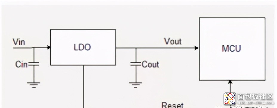

2. 延缓输出电压的保持时间为负载做好掉电备份争取时间。
图2. 输出电压保持示意

如果,瞬态电流持续时间很短(<1ms),则不建议增大电源模块的带载能力而是增大输出电容的容值。

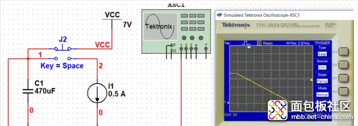

如图3所示,
做了简单的仿真。470uF的电容,初始电压为7V,以500mA恒流进行放电,电容电压下降至5V,所需时间约为2ms。
图3. 使用恒流源对电容电压的保持时间的仿真

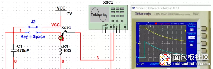

考虑到实际的负载不是恒流源一般理想,使用10 欧姆电阻进行模拟,如图4。负载电流随时间的推移而变化(700mA@7V~500mA@5V)。
仿真所得电容的保持时间约为1.8 ms,结果与恒流源模拟结果基本一致。
图4. 使用电阻对电容电压的保持时间的仿真
输入掉电过程中,输出电压延缓跌落,输入保持的分析与上述类似。两者的共同点是都需要涉及计算电容的电压保持时间的计算。

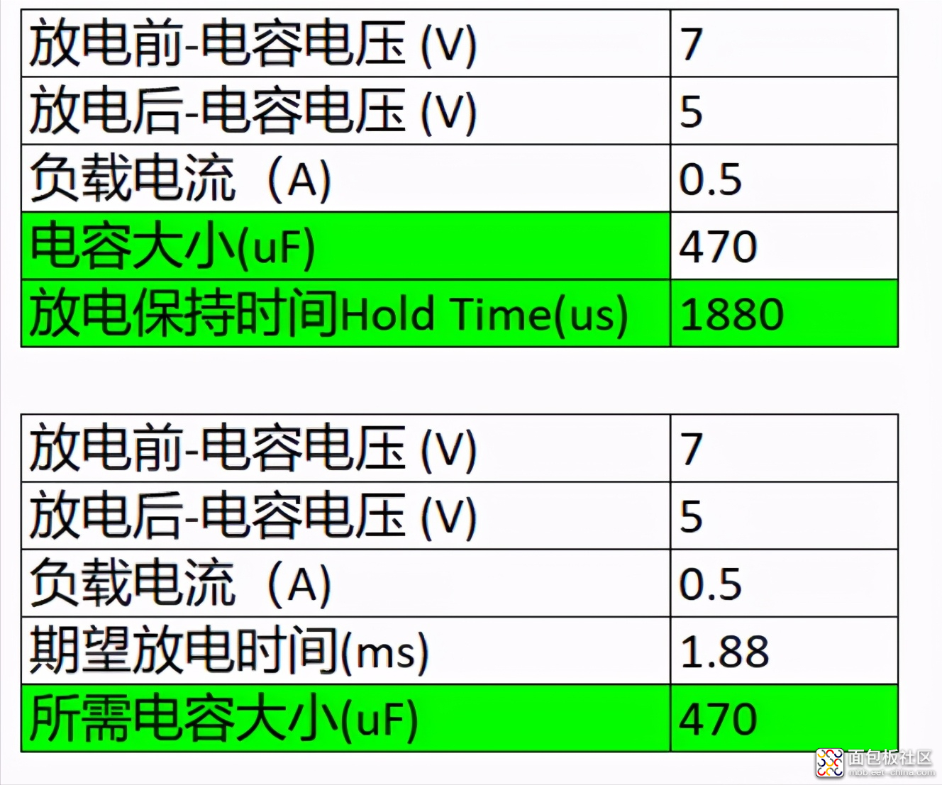

电容放电时间计算:
C=(Vcc_normal+Vcc_min)*I*t/(Vcc_normal^2-Vcc_min^2)
t=C*(Vcc_normal^2-Vcc_min^2)/[(Vcc_normal+Vcc_min)*I]
将图3的案例带入计算公式,计算结果与仿真结果接近
