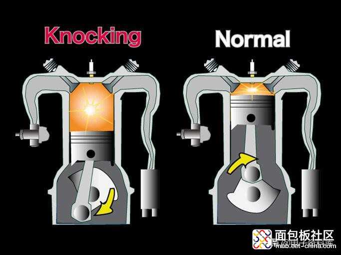

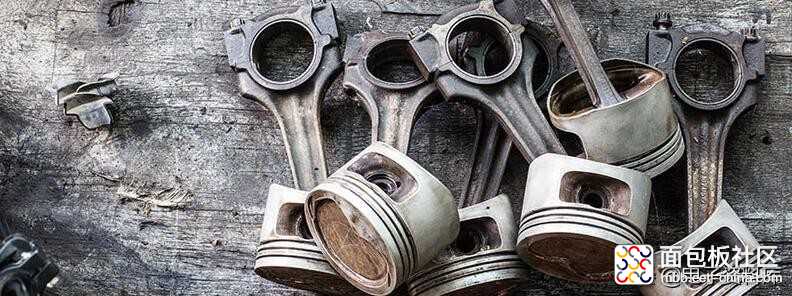

二、什么是爆震?
2.1爆震说明
在汽油发动机中,火花塞用来点燃空气燃料混合物,使火焰在空气燃料混合物中不断传播以进行燃烧。在火焰传播过程中,如果压力异常升高,部分混合气体不等火焰到达就自行燃烧,造成瞬间爆炸燃烧。这种现象称为爆震。
发动机的燃烧非常复杂,因此需要相当精确的设计和控制。稍有控制错误或异常都会引起不正常燃烧,“爆震”就是不正常燃烧。简单地说,爆震是由于燃烧异常引起的燃烧室内压力异常。
图1。发动机爆震
2.2爆震的危害
(1) 大噪音(尖锐的敲击声)。
(2) 强烈的爆震降低了发动机的功率,发动机温度急剧上升,冷却水带走的热量增加,从而降低了热效率。
(3) 非正常燃烧的冲击压力波会冲击和加剧发动机部件的负荷,增加应力,容易损坏。
(4) 气缸过热会加剧积炭形成局部过热,甚至使金属变软、熔化或燃烧。
(5) 发动机不稳定,振动剧烈。

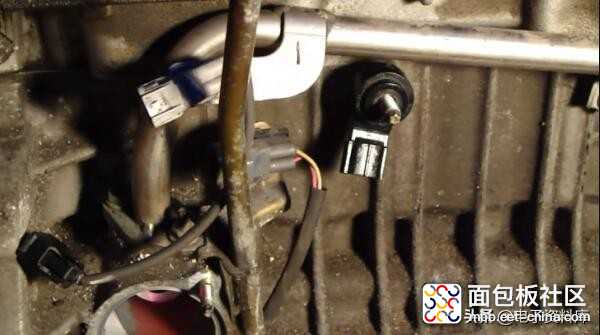

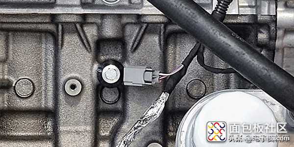

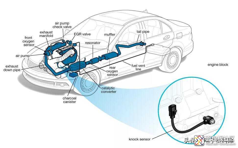

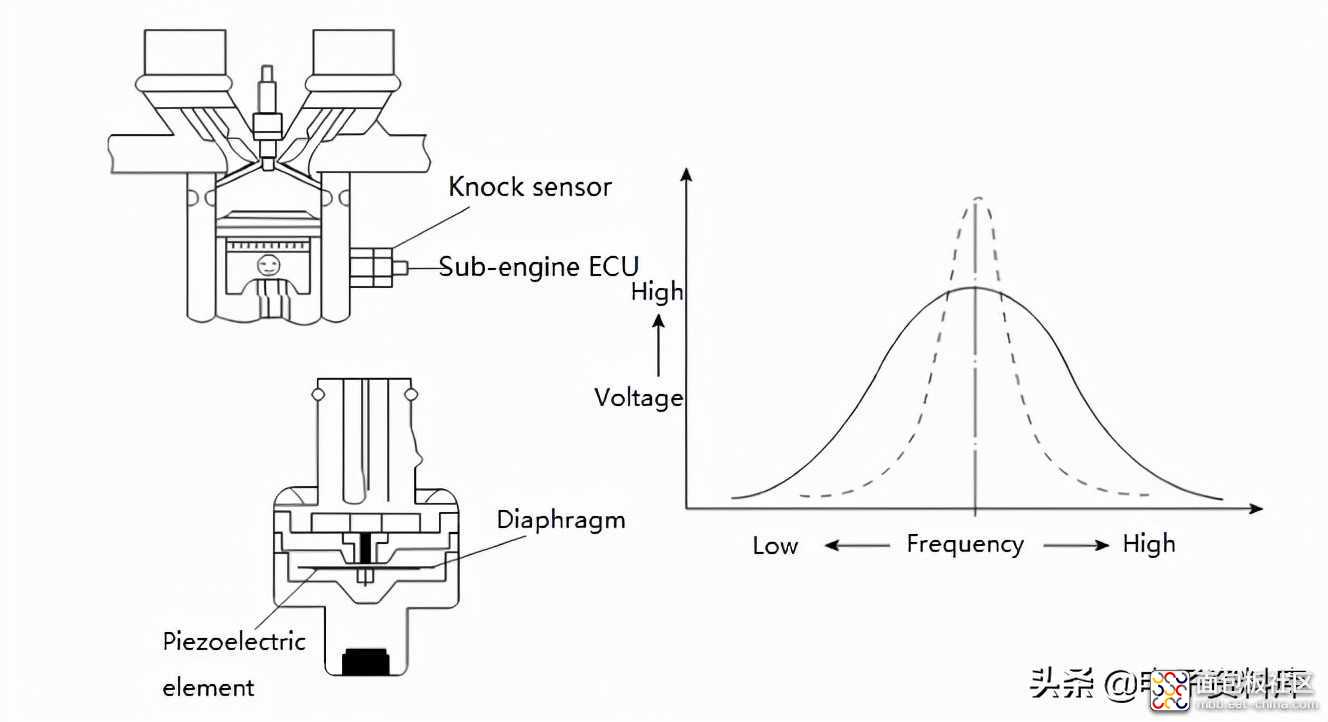

3.2结构、安装位置及端子
(1) 结构及安装位置
爆震传感器安装在发动机缸体或气缸盖上(如下图所示),用于检测异常燃烧。一旦检测到爆震发生,ECU将逐渐延迟点火直到爆震消除;爆震消除一段时间后,如果不再发生爆震,ECU将逐渐恢复原来的点火正时,即对其进行闭环控制。因此,爆震传感器是ECU对点火正时进行闭环控制的专用传感器。
图4。爆震传感器的位置
当爆震传感器出现故障时,上述闭环控制失效。为了避免爆震对发动机造成的损坏,ECU会存储相应的故障代码,并将每个气缸的点火正时延迟一定值(丰田延迟8°;大众汽车延迟15°)。此时,发动机的功率和经济性将下降。
图5。爆震传感器的结构

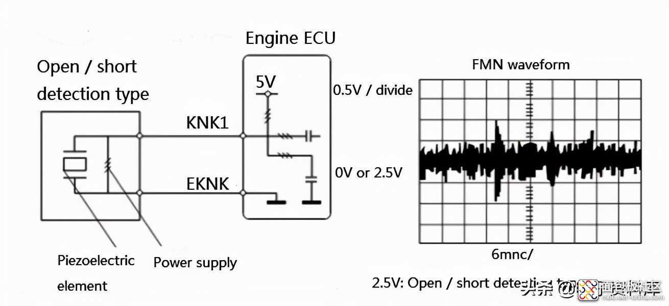

(2) 端子
由于传感器外壳接地良好,只有一条输出信号线,通过导线连接器与控制计算机ECU相连,其信号通常表示为“KNK”。
为了更准确地检测发动机爆震,发动机通常配备两个爆震传感器,分别安装在气缸的两个部位,并相应地向控制计算机发送一个电压信号,即“KNK1”和“KNK2”。
图6。爆震传感器电路

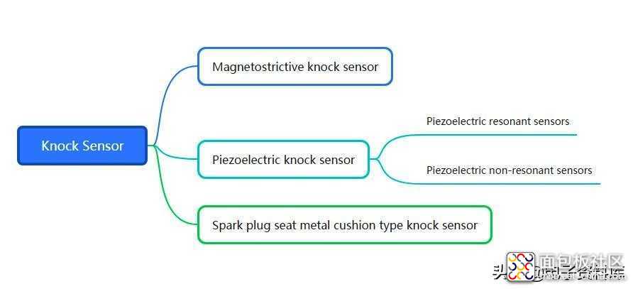

四、爆震传感器类型
爆震传感器可分为磁致伸缩型、半导体压电型和火花塞金属垫型(应用较少),其中压电型爆震传感器分为谐振式压电爆震传感器和非谐振式压电爆震传感器。
常见的爆震传感器有两种,一种是磁致伸缩爆震传感器,另一种是压电式爆震传感器。
图8。爆震传感器类型的思维图

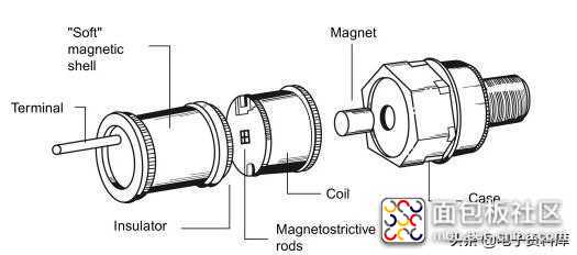

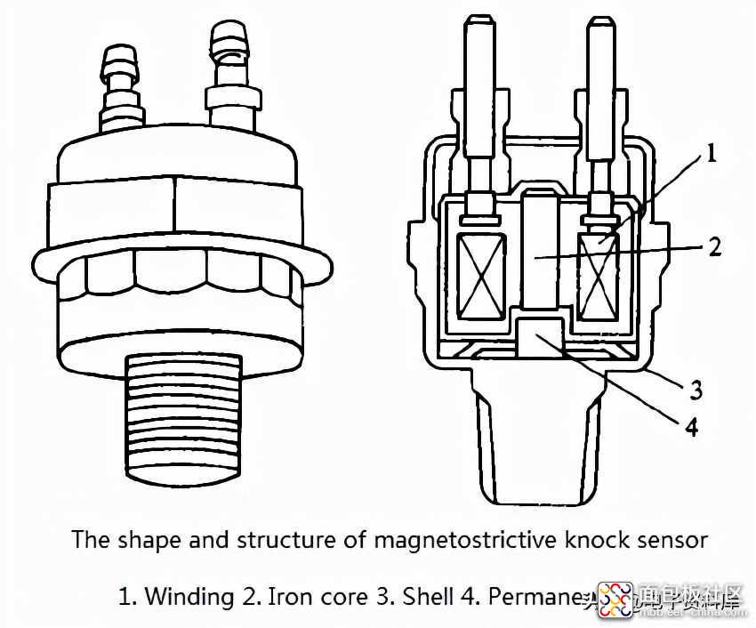

4.1磁致伸缩爆震传感器
磁致伸缩爆震传感器的形状和结构如下图所示,有永磁体、由永磁体激励的铁磁磁芯以及围绕磁芯的线圈。
图9。磁致伸缩爆震传感器的形状与结构
工作原理 :
当发动机气缸体振动时,传感器在7kHz左右与发动机共振,铁磁性材料芯的磁导率发生变化,因此通过铁芯的永磁体的磁通量密度也发生变化,从而产生感应电动势并将该电信号输入ECU。
图10。磁致伸缩爆震传感器的组成

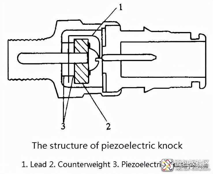

4.2压电式爆震传感器
压电式爆震传感器的结构如下图所示。这种传感器利用晶体或陶瓷多晶硅的压电效应工作,也利用掺杂硅的压电电阻效应。传感器外壳配有压电元件、配重和电线。
图11。压电式爆震传感器的结构
工作原理 :
当发动机气缸体振动并将振动传递到传感器壳体时,壳体与砝码之间发生相对运动,夹在两者之间的压电元件上的压力发生变化,从而产生电压。ECU检测到该电压并根据其值判断爆震强度。

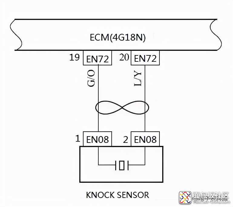

6.1.2爆震传感器电路
爆震传感器(KS)向发动机控制模块(ECM)提供反馈信号,可以实现发动机控制模块(ECM)对点火正时的最佳控制,实现点火系统的最佳性能,并防止发动机受到潜在的撞击损坏。爆震传感器位于进气歧管下方的气缸体上,爆震传感器产生的交流信号电压随发动机运转时的振动水平而变化。
发动机控制模块根据爆震传感器信号的振幅和频率调整点火正时。发动机控制模块(ECM)通过发动机控制模块(ECM)线束连接器EN72端子19和20(下)接收来自爆震传感器线束连接器EN08端子1和2的信号。
图12。爆震传感器电路

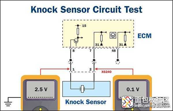

步骤6:检查ECM电源电路
① 检查ECM电源电路是否正常。
② 检查ECM接地电路是否正常。
如果不正常,处理故障部件;如果正常,则转到下一步。
步骤7:更换ECM
步骤8:用故障诊断仪确认故障码是否再次存储
① 将故障诊断仪连接到诊断测试接口。
② 将点火开关转到“ON”位置。
③ 清除故障代码
④ 起动发动机并以怠速运转至少5分钟。
⑤ 至少10分钟的路试车辆。
⑥ 再次读取控制系统故障码,确认系统无故障码输出。
如果没有故障代码输出,则为间歇性故障。
步骤9:故障排除
图13爆震传感器电路测试

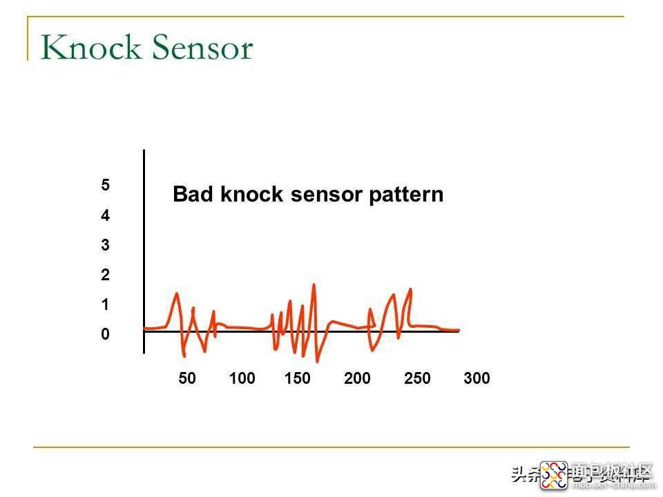

6.2谐振式压电爆震传感器的检测
(1) 车载检测
根据爆震控制原理,当发动机发生爆震时,发动机会延迟点火提前角,直到发动机不爆震为止;当发动机不爆震时,发动机将增加点火提前角,直到发动机爆震。因此,当发动机被其它物体撞击时,应立即用扳手或其它工具降低发动机转速。
或者用正时枪观察点火提前角。此时,点火提前应立即向后推迟,然后再向前推进。此现象表明爆震传感器工作正常,爆震传感器及其电路基本没有问题;否则,表明爆震传感器或电路有故障,应检查爆震传感器或电路有无故障。
(2) 发车检测
如果在车辆检查过程中发现爆震传感器有故障,则应检查车辆是否离开。爆震传感器一般有三根导线,其中两条是爆震信号线,一条是屏蔽线,以防止爆震信号受到干扰。测试时,如果我们有万用表,应将旋钮转到毫伏电压范围内,用扳手或其他物体直接敲击爆震传感器底座。它应该有一个电压显示,大约是400毫伏。如果电压在这个范围内,说明它基本上完好无损,否则,应检查传感器和计算机之间的线路。如果根本没有产生电压,则说明传感器已损坏,应根据电路图进行检查。
但是,使用万用表通常不太准确,也不太直观示波器会更加直观和准确。当我们用硬物撞击共振板时,示波器会输出清晰直观的振荡波形,说明传感器完好无损。如果没有波形输出或输出极弱,则说明传感器损坏,应更换爆震传感器。
(3) 注意
当爆震传感器损坏、电路短路、电路断开、紧固螺钉未拧紧、气缸工作严重不平衡、发动机与车架连接的脚胶损坏等情况下,发动机故障警示灯亮起,我们可以用解码器读出故障码,但爆震传感器信号不好“并不一定意味着爆震传感器或电路有问题,我们应该具体分析问题,而不是根据自诊断结果盲目行事。
图14。爆震传感器模式错误

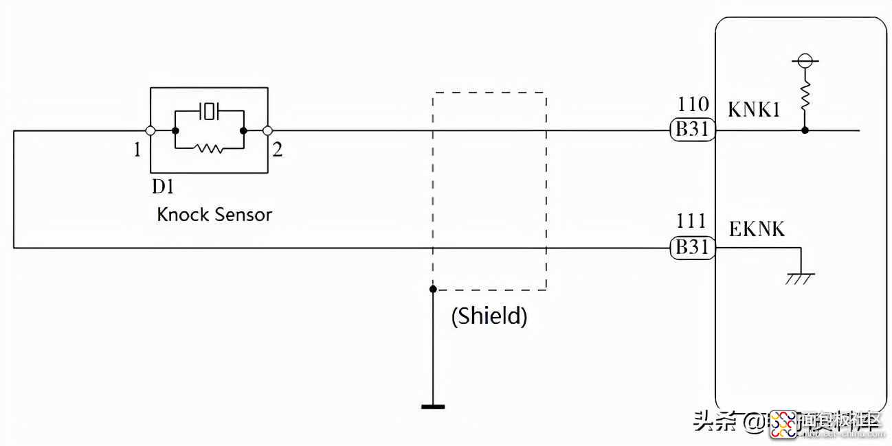

7.1丰田花冠模型
特别说明:丰田花冠1ZR-FE发动机采用压电式爆震传感器,其工作电路如下图所示。当出现故障代码P0327(爆震传感器输出电压低于0.5V)和P0328(爆震传感器输出电压高于4.5V)时,需要执行以下检查步骤。
图17。丰田卡罗拉1ZR-FE发动机爆震传感器工作电路
检测步骤:
(1) 读取爆震传感器反馈数据。
(2) 检查ECU提供的KNK1电压,断开爆震传感器连接器,如下图所示。
(3) 检查爆震传感器。
(4) 检查爆震传感器与ECU之间的线路。
图18。爆震传感器线束侧接头的形状
图19。测量爆震传感器的电阻
