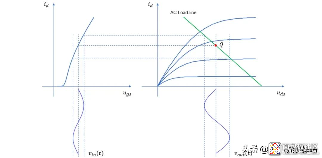

半导体器件之所以得到广泛的应用,原因之一就是能够被“控制”,为人们所用。对于一个基本的晶体管,以场效应管为例,通过控制栅极的供电便可以控制晶体管的导通与关断,可以控制漏源之间电流的大小。晶体管可用于设计射频放大器,晶体管转移特性曲线的斜率(跨导) 在一定程度上决定了放大器的增益。然而,晶体管的转移特性曲线并非是线性的,这意味着放大器的增益也不是恒定的。
图1. 晶体管DC特性曲线及信号放大示意图
以共源极放大器为例,栅极作为交流信号输入端口,放大后的信号由漏极输出。当设计好直流工作点Q时,射频信号会叠加在栅极的工作点电压上,然后经过放大输出。图1给出了晶体管典型的转移和输出特性曲线以及交流信号被放大的过程示意图。
当射频输入信号比较小时,如果直流工作点选择得合适,则映射到转移特性曲线上的区域接近于线性,可以近似认为信号是线性放大的。随着射频信号的功率不断增大,映射到转移特性曲线上的区域逐渐呈现为非线性,此时放大的波形已与输入信号有明显不同,失真越来越明显。这种失真并不是波形整体放大或缩小这种线性失真,而是非线性的失真。
以图1为例,考虑一种极端的情况:假设已经选定直流工作点,当输入信号增大到使得栅源电压Vgs在部分时刻低于导通阈值电压时,在这些时刻晶体管就会关闭,当然也就没有输出波形,因此输出波形会严重失真,这也意味着放大器已经处于严重的非线性工作状态!
如果直流工作点选择得合适,放大器可能在很宽的输入功率范围内都不会存在明显的非线性失真;而如果选择得不合适,比如靠近导通阈值电压,那么即使输入信号较小,也可能会存在明显的非线性失真。

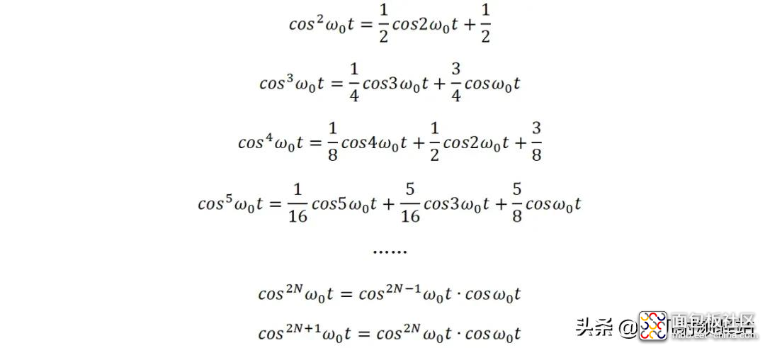

令vin (t)=V0 cosω0 t ,代入上式可得
可将上式中各个分项展开如下
对于偶数幂次,积化和差后只有DC分量及偶次谐波分量,可简写为2i·ꞷ0 i 为非负整数;
对于奇数幂次,积化和差后只有奇次谐波分量(2i+1)·ꞷ0i 为非负整数。
由此可见,因放大器的非线性特性,当输入单频点信号时,其输出信号除包含被放大的原频点信号外,还会再生一些新的频率分量,频率再生也成为非线性失真的一个特点。

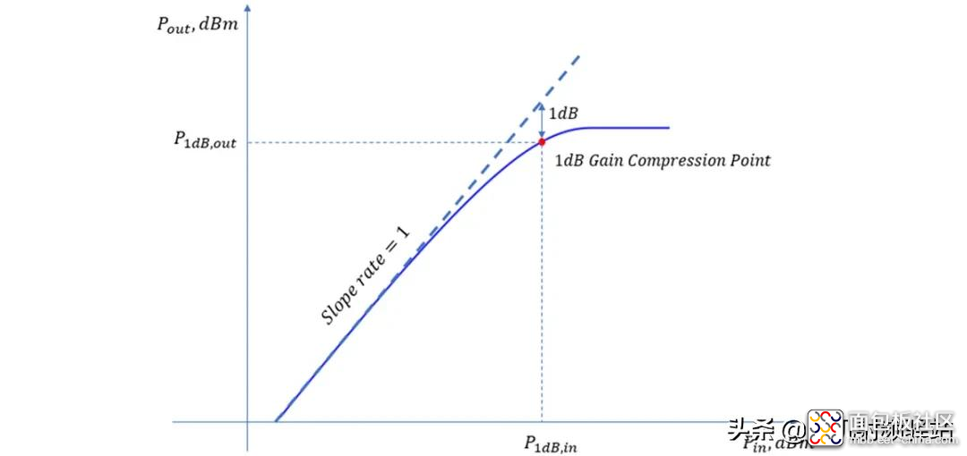

当输入功率较低时,与输入信号相关的增益部分趋于0,则此时的增益接近于线性增益。随着输入功率的不断增大,输出功率近似线性增加,增大到一定程度,非线性越来越明显,导致增益压缩,输出功率增长速度放缓,最后逐步趋于饱和稳定,输入、输出功率之间的关系如图2所示。
图2. 放大器的增益压缩特性及1dB增益压缩点
如何解读图2中的曲线关系?
首先需要明确的是,这是输入、输出功率的对数表示,因此理想线性放大器的曲线斜率为1,如图中虚线所示。实线表征的是放大器实际输入、输出功率之间的关系,随着输入功率的增大,输出功率增大得速度变慢,越来越偏离理想的曲线,增益逐步变低,这就是增益压缩效应。
Pout (dBm)=Pin ( dBm)+G(dB)
放大器等有源器件通常关注实际增益比线性增益跌落1dB的位置,称之为1dB增益压缩点,该点对应的输入、输出功率一般分别标记为P1dB,in P1dB,out

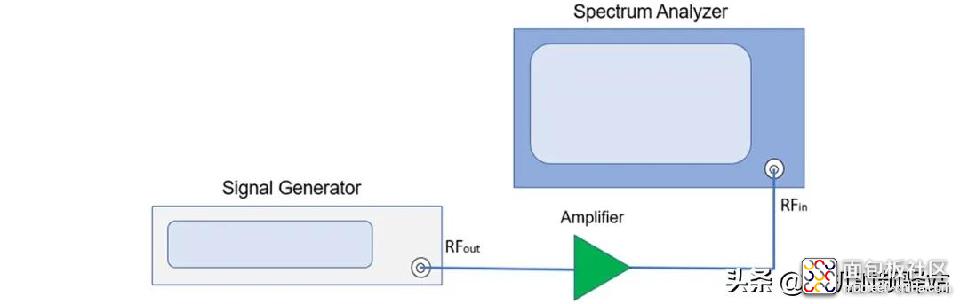

图3. 1dB增益压缩点测试的典型连接示意图
实际测试时,具体操作步骤如下:
(1) 测前准备:选择性能较好的射频线缆、转接头及合适的高功率容量衰减器,对于线缆和转接头,尤其要保证在测试频段内的VSWR要良好;高功率容量衰减器仅仅在测试PA时需要,以保护测试设备,对于小信号放大器的测试,使用频谱仪内置的衰减器足矣。
(2) 测试连接:按照图3完成测试连接,如果测试PA,则需要在其后引入合适的衰减器,此时要保证信号源没有射频信号输出。
(3) 参数设置:设置信号源的频率、功率及功率步进,频率根据测试频点设置,建议先设置一个低功率,保证放大器工作在近似线性区域。设置频谱仪的中心频率CF和Span,因为测试单频点信号,建议Span不要太大,内部衰减度的设定需要根据放大器的输入功率、增益及外部衰减度综合考虑。
(4) 打开放大器:注意上电顺序,尤其是对于PA而言,详见下面的注意事项。建议先给栅极上电,再给漏极上电。
(5) P1dB 测试:打开信号源的输出开关,调整频谱仪的参考电平、衰减度,使得CW信号频谱得到良好的显示,并保证有足够的信噪比。调出频谱仪的peak marker,一并记录信号源设置的功率Pin,1 及peak marker的功率Pout,1
不断地增大信号源输出的功率,可以通过信号源的导航键按照步骤(2) 中设定的步进逐步增大功率,并观测频谱仪测得的功率。当信号源的功率调整到Pin,n,且满足如下公式
Pin,n-Pin,1-(Pout,n-Pout,1)=1dB
则完成了P1dB 测试的第一步,但是Pin,n Pout,n 还不是1dB增益压缩点输入、输出功率。
Pout,n 是放大器输出功率经过后级线缆、衰减器等附件后测得的功率,因此补偿这些损耗后便得到P1dB,outPin,n是放大器增益压缩1dB时信号源设置的功率,去掉放大器,直接使用频谱仪测试放大器输入侧的功率即为P1dB,in 。1dB压缩点对应的放大器增益则为
G1dB=P1dB,out-P1dB,in
