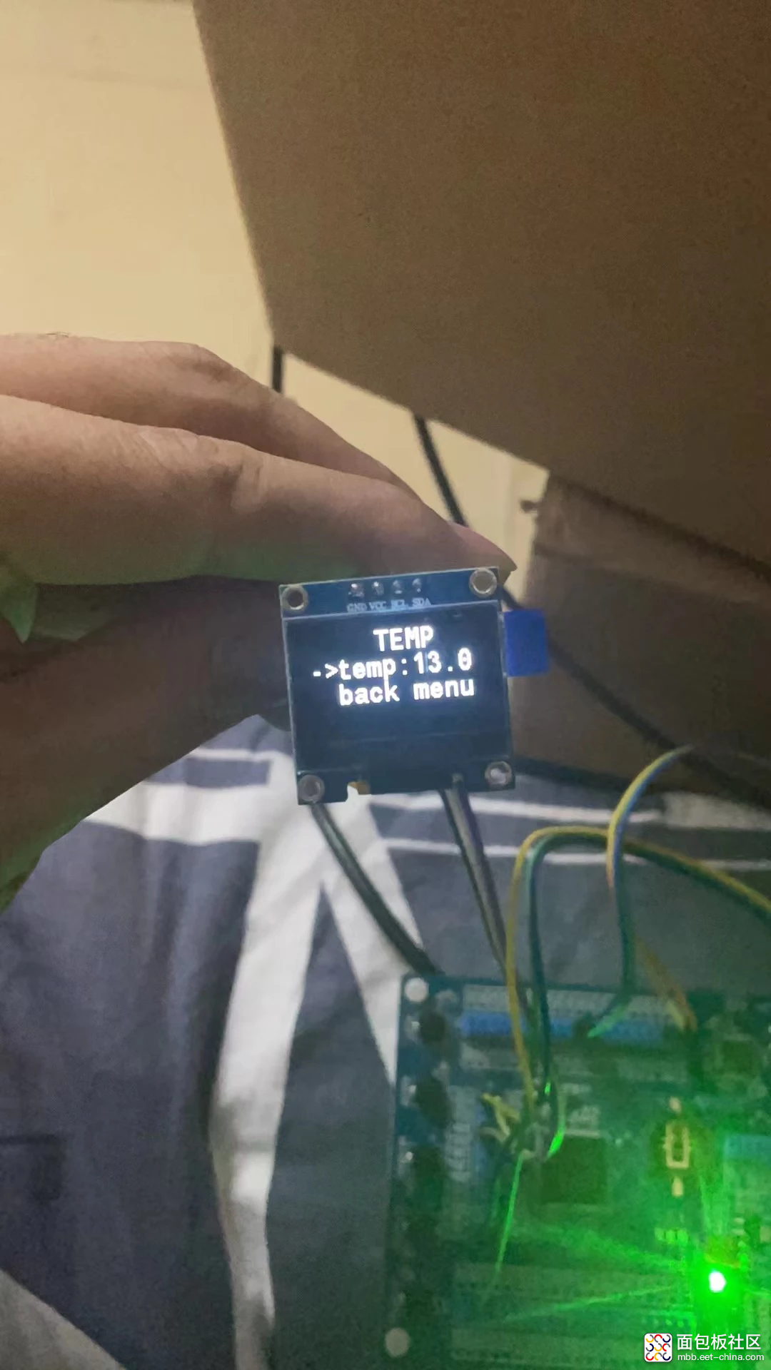

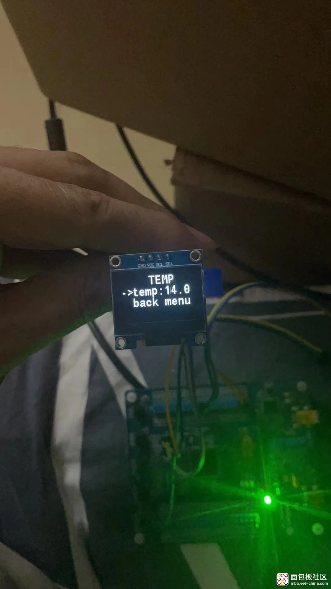

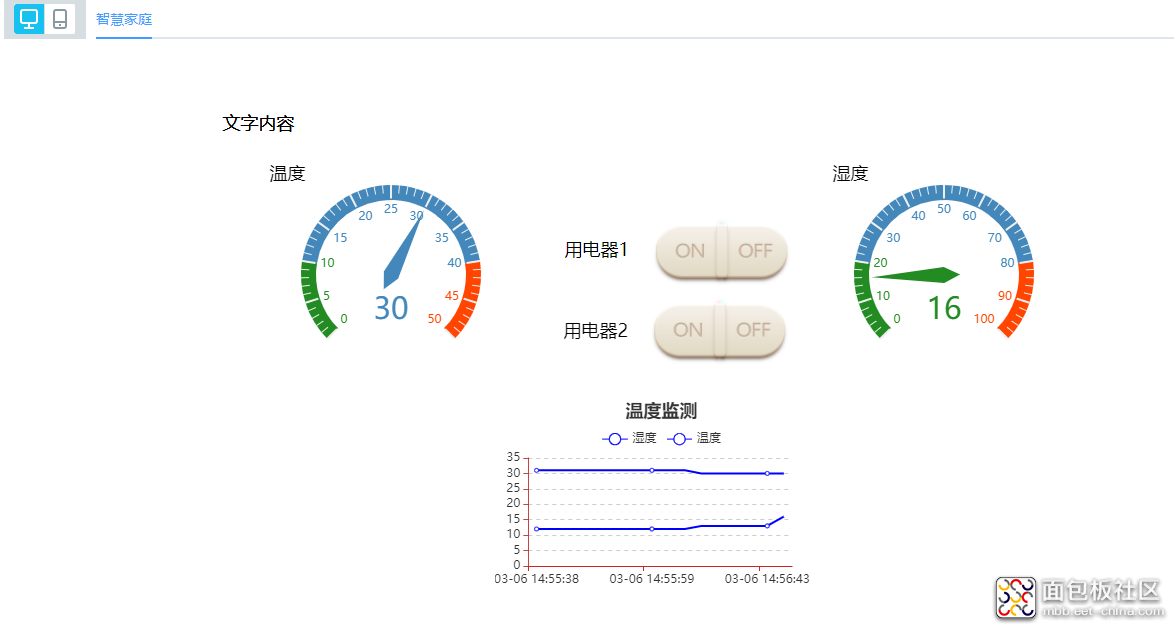

本项目是基于国民芯片N32G457,和RT-thread操作系统开发的智慧家庭。由于万物互联深入人心,于是便有了把自己的家庭也做成一个小的互联型家庭的想法。此项目主要是通过温湿度模块把环境的温湿度采集出来,然后通过esp8266连接路由器,把采集到的数据上传到onenet云平台,这个云平台还配套手机app,可以实现在外面随时随地监测家里的温湿度状态。此开发板如果配合继电器使用,还可以做到控制家电开关(由于硬件条件限制,在此处就没有演示继电器功能)。为了便于在家查看温湿度数据,利用oled屏幕在上面做了一个实时显示的小菜单界面。部分效果图如下(截图时间不同显示数值会存在一定差异):

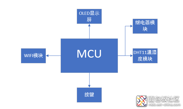

硬件框架图如下:

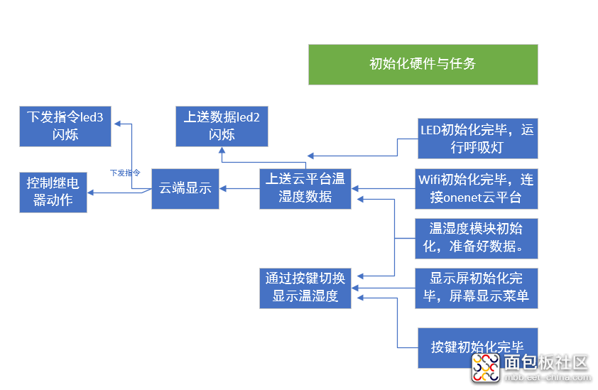

软件框架及图如下:
