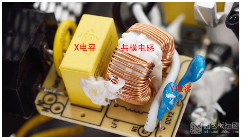

1. EMI滤波电路的元件组成
图中左侧黄色方块为X电容,右侧两个蓝色元件为Y电容,中间白色磁环线圈为共模电感
PC电源的一级EMI滤波电路主要由X电容和Y电容组成,X电容和Y电容都属于安规电容,其中X电容并接在火线和零线之间,块头通常比较大,负责滤除差模干扰;而Y电容则是在火线与地线之间以及零线与地线之间并接的电容,通常以成对的形式出现,负责滤除共模干扰。

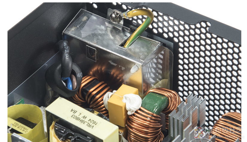

大部分的PC电源在都会采用一个X电容和一对Y电容组成一级EMI滤波电路,基本上这个属于主流的标准配置。而有部分产品会在这个基础上加入共模电感以增强EMI滤波作用,高端PC电源甚至会在这样的基础上增加接地金属罩以加强对EMI的防护效果,如海韵X-650电源就采用了类似这样的一级EMI滤波电路。

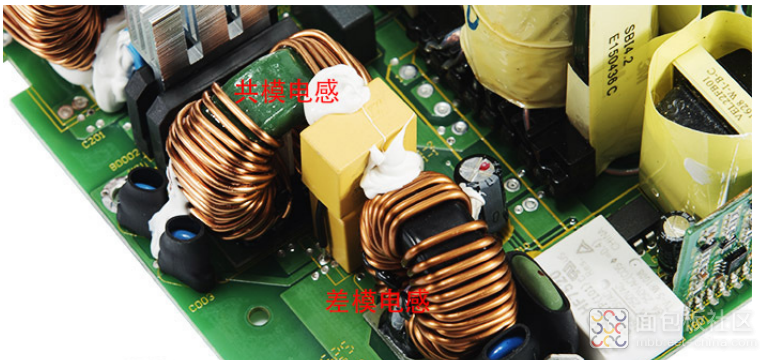

海韵X-650电源的二级EMI滤波电路组成
PC电源的二级EMI滤波电路则是在一级EMI滤波电路的基础上增添更多元件而来,除了X电容和Y电容外还会有共模电感和差模电感。共模电感(Common Mode Choke) 是拥有两个绕组的线圈,即上图中绿色磁环的电感线圈,其主要作用是抑制市电输入中的共模干扰,同时也抑制电源本身的共模干扰对外泄漏;而差模电感(Differential Mode Choke) 则是单个绕组的电感线圈,及上图中的黑色磁环线圈,其主要用于抑制市电输出中的差模干扰。
当然二级EMI滤波电路的组成往往不止如此,以海韵X-650电源的二级EMI滤波电路为例,其差模电感的旁边有一个使用热缩套包裹的两脚直插元件,被称为MOV,即金属氧化物压敏电阻(Metal Oxide Varistor),它可以抑制输入电压的尖峰,可以起到防止输入电压过高以及雷击保护的作用。
此外NTC即热敏电阻(Negative Temperature CoeffiCient Resistor) 也是二级EMI滤波电路中的常见的元件 ,就是海韵X-650电源的二级EMI电路中位于共模电感旁边、采用热缩套包裹的墨绿色元件,具有常温下高电阻、随着自身温度提升阻值迅速减小的特性,电源在刚通电的时候NTC的温度往往与室温相当,自身呈高阻值, 可以限制电源主电容充电形成的冲击电流。

在海韵X-650电源的二级EMI滤波电路中,位于NTC隔壁的白色方块元件即为继电器。继电器一般并联在NTC热敏电阻上,在开机前处于断开状态,因此在电源通电时是NTC热敏电阻在工作;而当电源进入正常工作状态后,继电器启动并导通,从而短路NTC热敏电阻,此时NTC热敏电阻不再工作,不再 消耗电流,也就不再发热,重新回到高阻态的模式下。
继电器与NTC并联的设计可以在减少电流损耗的同时也提高 了PC电源的可靠性。
