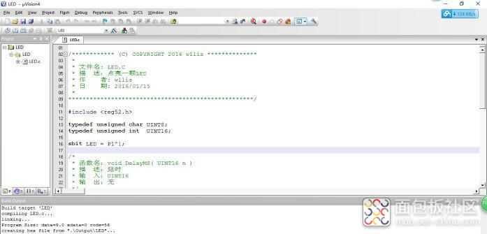

2、基本开发软件安装,代码下载(Keil是最基本的);
3、跟着教程从零开始建立第一个工程,一次不会多试几次:跟着教程把代码一个一个的敲上去,然后编译,出现错误不要立马询问他人,先自行尝试去解决,实在搞不懂再去问别人,当控制了LED的亮灭工作后,就要去分析一下这个LED到底是怎么点亮的,里面相应的代码又是怎么回事,都要去了解一遍;

Keil:软件不要汉化,英语没有那么可怕,它本身也自带了说明书,遇到有些问题可以去看它
Pretous:个人建议只用来做一些功能性的检验,像算法类型的,切不可在实际硬件中用其作为真实参考

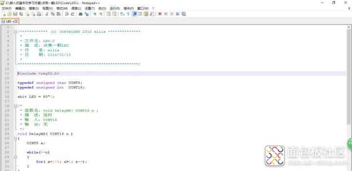

Notepade++
Notepade++:平时查看,编写代码非常方便
Notepad++软件截面

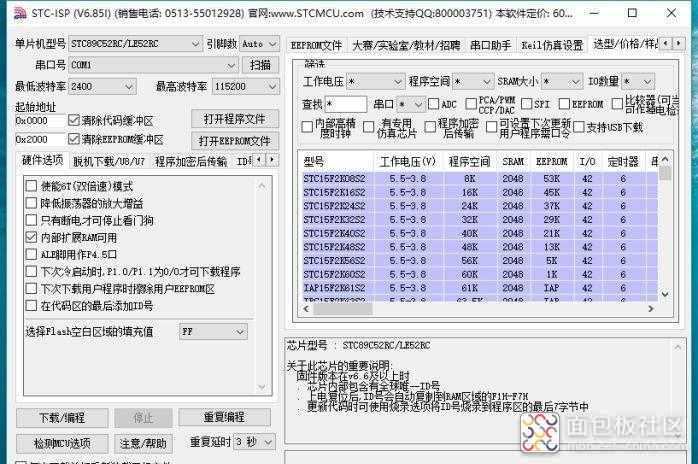

②程序烧写ISP(ISP--In System Programming是在线编程的意思)软件可直接下载STC-ISP,这里面也有很多值得参考的东西,有事没事可以去看看,也可以百度,怎么安装USB转串口的驱动(USB转串口常用芯片:CP2102,PL2303,CH341),它的功能也就是将我们编写好的代码下载到我们的单片机当中,怎么从ISP软件中找相应单片机的型号进行代码的下载
STC单片机烧写软件图标
ISP烧写截图
烧写步骤:
(1)、在烧写前先断开单片机的电源(注意)
(2)、首先选中单片机的型号,根据自己用的单片机选定,我这里是STC89C52RC
(3)、打开要烧写的文件:如LED.HEX
(4)、选择当前有效的串口
(5)、点击下载按钮。
(6)、接通单片机的电源

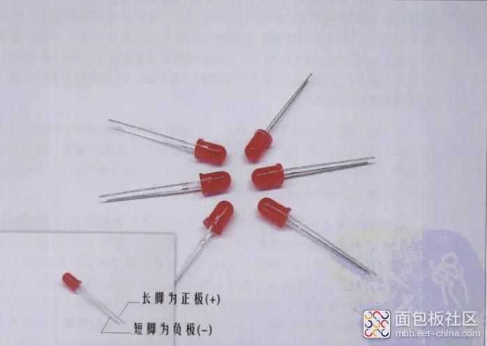

LED灯其实我们平时到处都可以看到,不同的LED灯的驱动电压有区别,这个我就不多说了,百度上一大堆,大家只要记住一点LED灯的那个限流电阻的值是怎么来的就行了,比如说红色LED灯的驱动电压是3V,电源是5V,一般的驱动电流大约10mA就足够了 R = (5V-3V)/10mA*1000 = 200Ω,我这只是举个例子,其他的大家都可以根据数据手册,或者某宝卖家提供的参数进行电阻的计算。

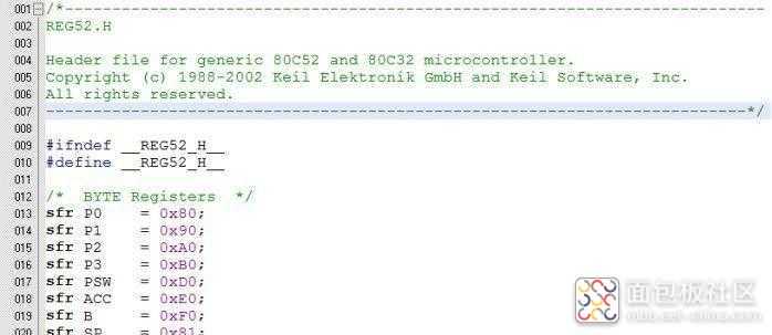

首先我们看下我们要点亮的LED怎么实现,先在代码中定义[图片上传失败sbit LED0 = P0^0;也就是P0口的最低位,这句代码大家可能是初次接触,不怎么好懂,sbit是Keil开发环境中的关键字,是直接用来进行位定义的,它的用法大家参考我后面给出的书籍。这么P0又是怎么来的呢?我们来看下REG52.H这个头文件
REG52.H头文件

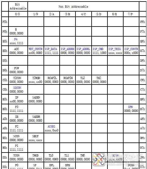

在里面是不是看到有关于P0的定义,再看下那个英文单词BYTE Registers字节寄存器,一个字节是多少位?八位。sfr又是怎么回事呢?它的全称是Special Function Register这个是Keil软件规定的用来定义特殊寄存器的,这是规定,大家也没必要了解为什么了,感兴趣的话自行去了解。然后再来看下P0后面的0X80是什么意思?,这个其实就是P0端口的地址,讲到这里大家可能又会问,地址又是怎么回事?这个问题我给大家打个比方,比如说你到宾馆去住宿,你上服务台那边花钱开了一间房,服务员告诉你的房间在112号,这个112号也就是宾馆房间的一个地址,有了这个地址你就可以在你的房间自由进出了,看电视,睡觉等等。如果说没有地址那岂不是乱了套了,大家到处乱走,很容易走错别人的房间。单片机也是如此,有了这个地址我们就可以对它里面的东西进行操作,变换高低电平,读取高低电平,这个地址是怎么来的,从单片机的数据手册上可以找到,这个就不要问为什么了,当初造这块单片机的时候就早已经固定好了。
特殊功能寄存器映像(摘自STC80C52RC数据手册)
大家看下最下面的80h是不是有个P0 .....,功能越强大的单片机,它的寄存器就越多,以至于它们的数据手册写了厚厚的一本书,像STM32、S3C2410大家可以去找它们的数据手册看看。再来看看当中的延时函数,如果我们把它进行拆解,外面一个500次的循环,内部一个114次的循环,500*114我的天呐,500多万次的减法,不停的对其中的数进行减法运算,一直到运算条件不成立为止,也就是CPU每运行一个指令都要花费一点时间,将这些时间全部加起来达到我们需要时间。说道这里,大家是不是感觉太TM浪费了,一个小小的延时,这么占用MCU的资源,以至于如果还有其他的东西需要运行的话都有困难,那有没有别的方法可以将这种方式的延时资源占用释放出来呢?答案肯定是有的,只要大家坚持往下看就会学到自己想学的东西....
