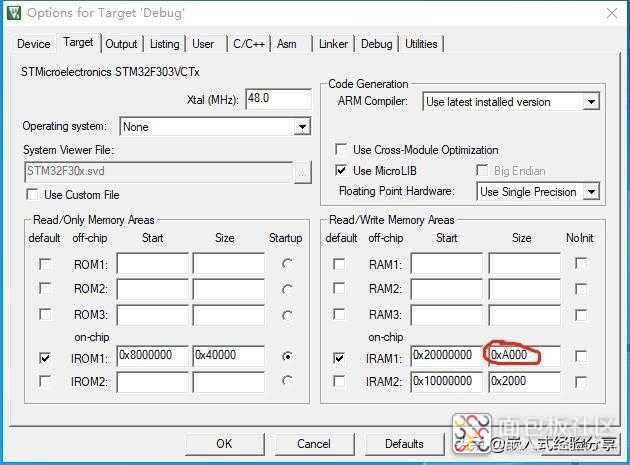

STM32F303xC配置信息
首先要保证我们在Startup.S文件里设置的Stack和heap能够满足软件运行需求。在这种情况下,打开Keil的配置工具,可以看到IRAM1即主要RAM的大小为0xA0配置00。我们把这个数值减小到一个你认为合适的数据,比如0x9000。在这种情况下,重新编译项目、运行项目,看是否正常,如果能正常运行,然后再进一步测试。

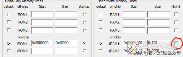

    对于多余的RAM空间,RAM带电复位是不会初始化的,即使我们在配置工具设置了要初始化IRAM1,如图。
    利用这个特性,我们可以把多余的RAM当作临时存储器,保存系统数据或运行状态信息,只要MCU不掉电,这部分的RAM数据会一直保持。
