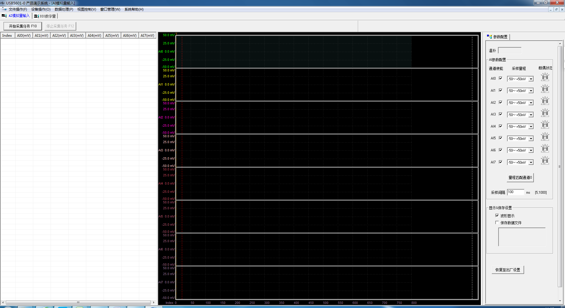

2 板卡使用演示
1)将板卡通过USB线连接到电脑USB口, PC机识别到USB5601设备后(可通过我的电脑->鼠标右键->设备管理器查看设备是否识别到),打开ART的USB5601产品演示系统。注意:左上角USB5601-0,其中-0为USB5601在PC机识别的逻辑地址。

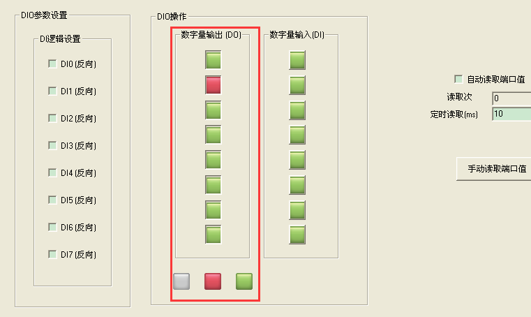

2)DI输入功能:本设备具有8路DI输入。默认情况下,8路DI输入悬空时,固定为低电平。可单次读取输入状态,也可软件自动读取输入状态。另外在配置界面中可配置DI反向,这样显示状态和外部输入状态相反,软件显示如下:
3)DO输出功能:本设备具有8路DO集电极开路输出,输出状态可配置,软件显示如下:
