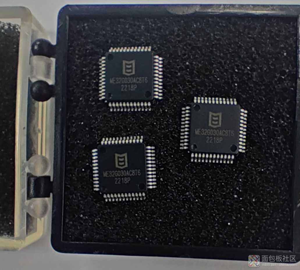

1 开箱收到的开发板和样片

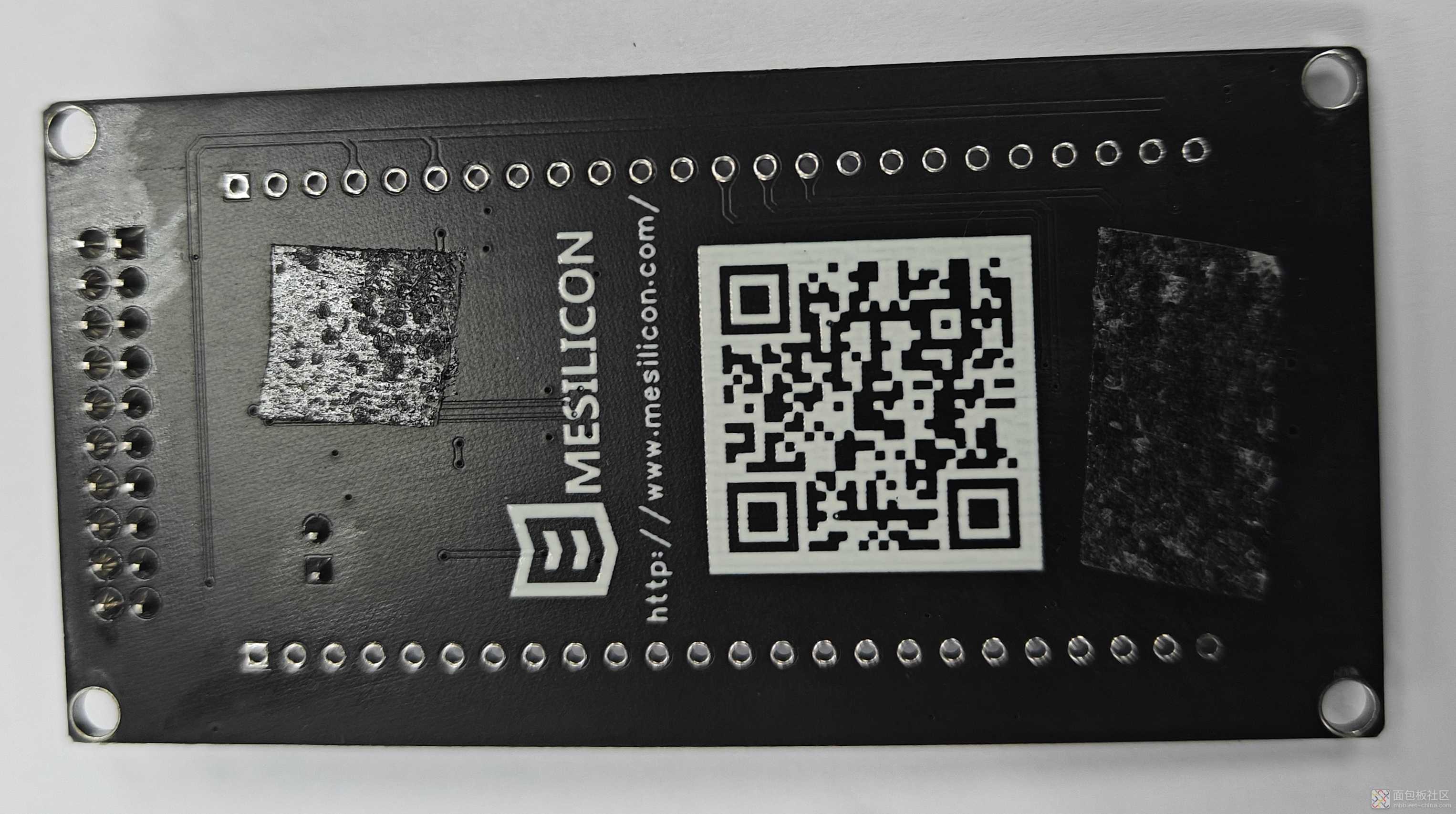

其中反面
三个样品的型号和开发板上的一样

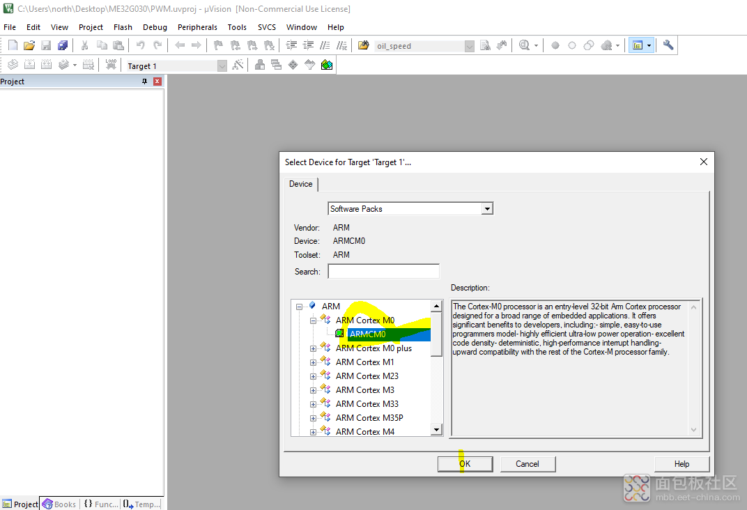

这个开发板是通过CH340连接串口的,刚开始找不到端口,网上找个驱动下载安装后就可以了。因为还没有找到Keil安装包,就先按照标准CM0创建工程

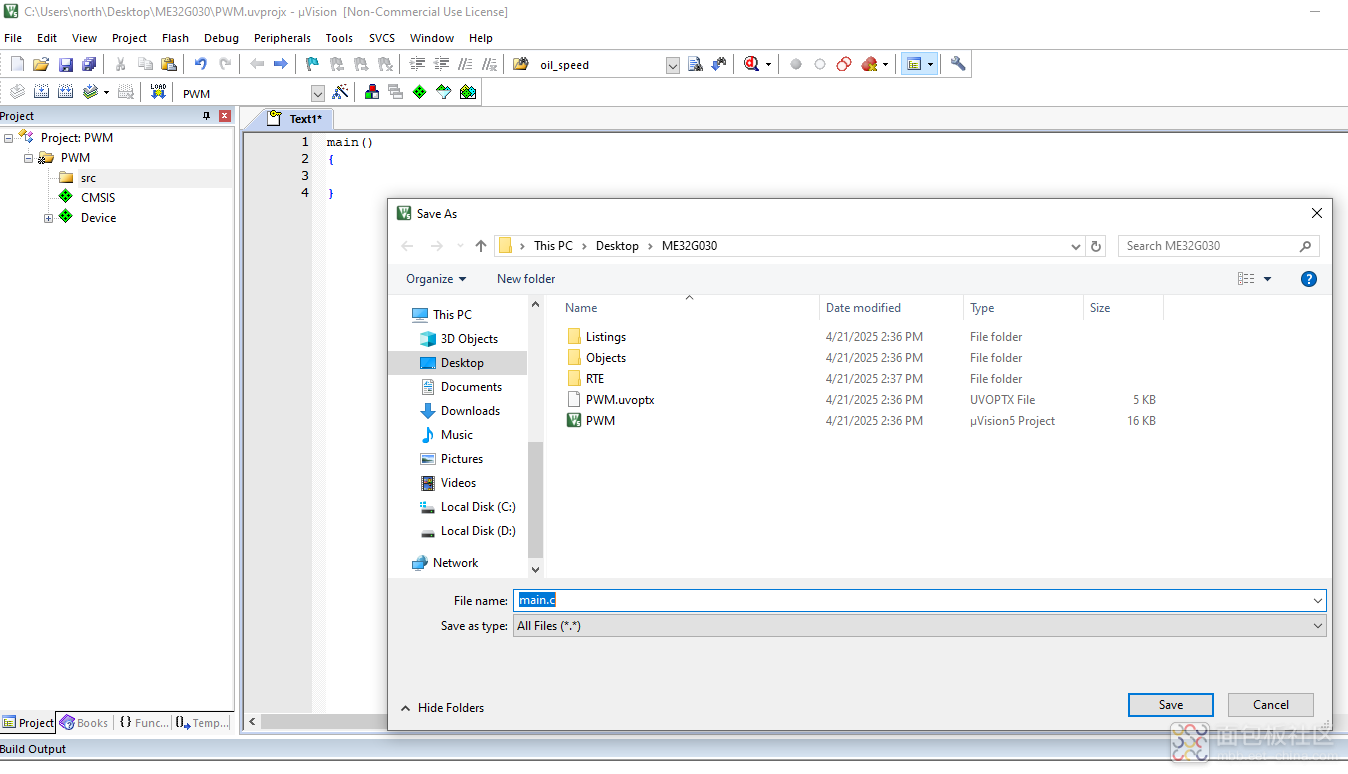

创建main.c及代码
这过程还缺startup和内存定义文件。随后补充上才可以。

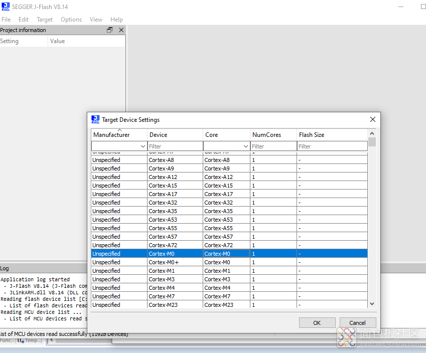

这个使用jlink flash,选择CM0

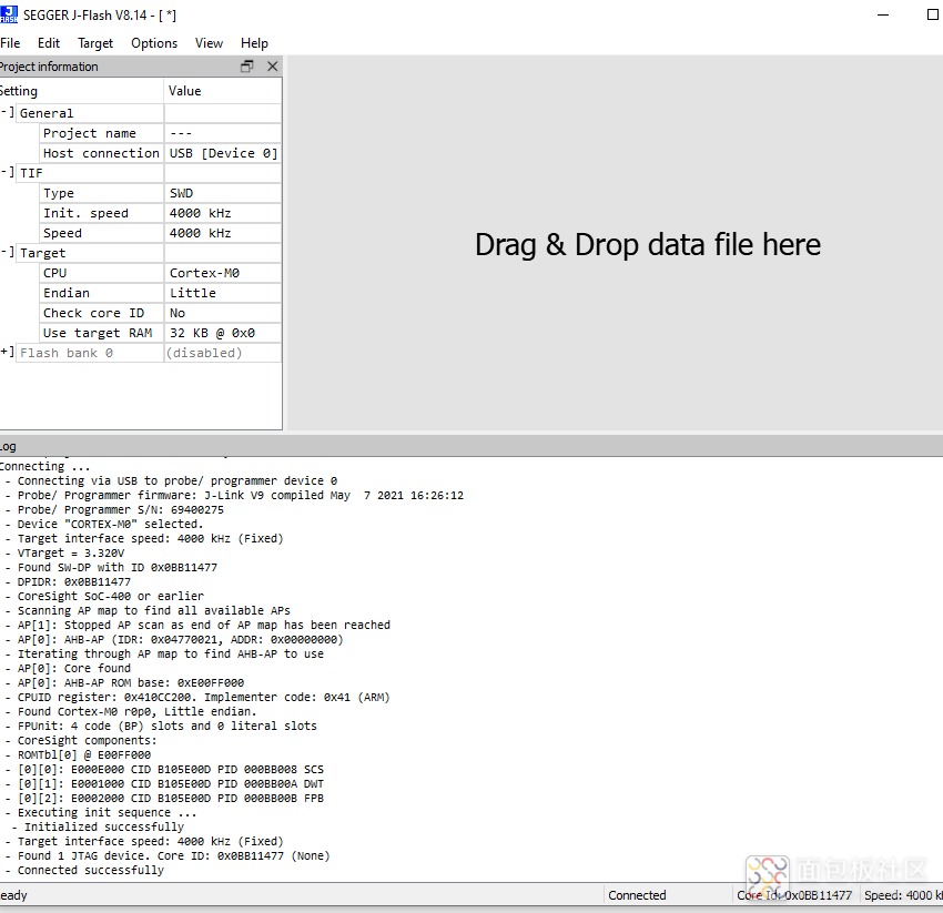

然后点击连接,可以看到连接成功。确认开发板正确加载和连接
