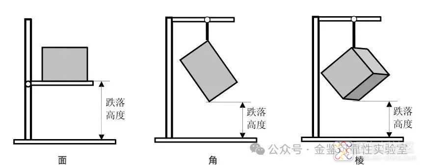

跌落测试可以分为裸机跌落和包装跌落两种类型。裸机跌落直接对产品进行测试,通常涉及产品的六个面。而包装跌落则是在产品包装箱内进行,特别是对于亚马逊等电商平台的包装,还有特定的尺寸要求,需要进行角、棱、面的跌落测试。

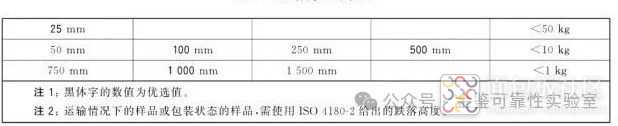

严酷等级
严酷等级的设定依据GB/T 2423.7中的规定,由跌落高度决定。

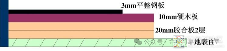

跌落表面
跌落测试中使用的跌落表面包括3mm厚的钢板、10mm硬木板以及2层20mm胶合板。这些不同的表面模拟了产品可能在不同环境下跌落时接触的实际表面。

测试条件包括跌落高度、跌落表面和跌落位置。跌落表面一般为钢板,而跌落位置则针对产品的面、角、棱进行。跌落次数也有具体的规定,裸机一般为1面/次*6面,而包装件则根据角棱面进行跌落,一般为10次或者26次。
