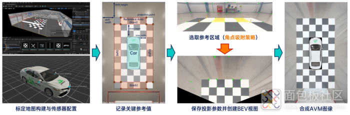

通过合成数据仿真平台,我们借助从环境搭建数据生成全流程仿真,成功实现了4个鱼眼相机生成AVM合成数据的优化和验证。
图1 基于aiSim构建AVM图像流程

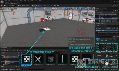

1、标定地图与仿真环境构建
我们在Unreal Engine环境中快速搭建6米×11米标定区域,使用2×2黑白相间标定板构成特征纹理区域,并精确布设车辆初始位置,确保视野重叠区域满足投影需求,并通过特定插件将其无缝导入仿真器中。
图2 基于aiSim插件的Unreal Engine地图编辑

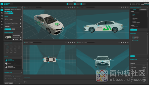

2、鱼眼相机配置与参数设置
设置前、后、左、右四个鱼眼相机,分别具备:
(1)高水平FOV(约180°);
(2)不同俯仰角(前15°、后25°、侧向40°);
(3)安装位置贴近真实车辆安装场景(如后视镜下方)。
我们采用了仿真器内置的OpenCV标准内参建模,输出图像同步生成物体的2D/3D边界框与语义标签。

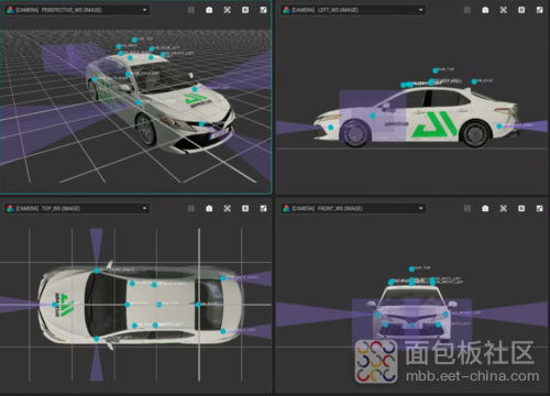

图3 环视OpenCV鱼眼相机传感器配置

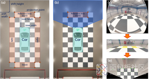

3、BEV图像生成与AVM拼接
利用已知相机内参和标定区域结构,通过OpenCV完成图像去畸变与投影矩阵求解,逐方向生成BEV视图(Bird's Eye View)。结合车辆图层与坐标对齐规则,拼接生成完整的AVM图像。
支持配置图像分辨率(如1cm²/像素)与投影视野范围,确保几何准确性。
图4 投影区域及BEV转化示意图

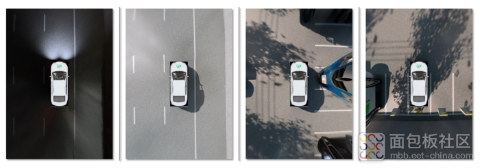

4、多场景合成与传感器布局优化
通过批量仿真脚本,可快速测试不同环境(如夜间、窄巷、地库)、不同相机布局组合对AVM系统效果的影响。在算法不变的前提下,系统性评估外参配置的优劣,为传感器部署提供数据支持。
图5 不同场景下的AVM合成数据

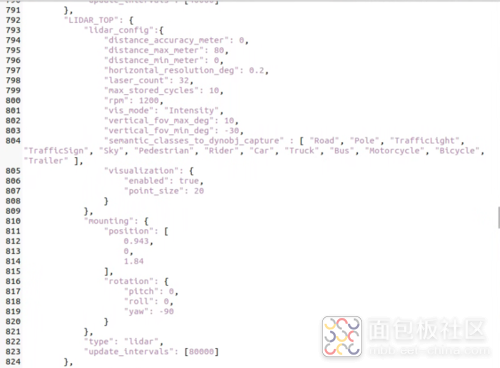

1、编写符合 nuScenes 规范的传感器配置文件
首先,我们根据 nuScenes 的数据结构要求,定义并生成了包含相机、雷达、激光雷达等传感器的配置文件,包括传感器类型、安装位置、外参信息等。该步骤确保生成数据可直接映射至 nuScenes 的 calibrated_sensor.json 和 sensor.json。
图6 激光雷达部分的传感器配置文件
图7 符合nuScenes格式的传感器配置

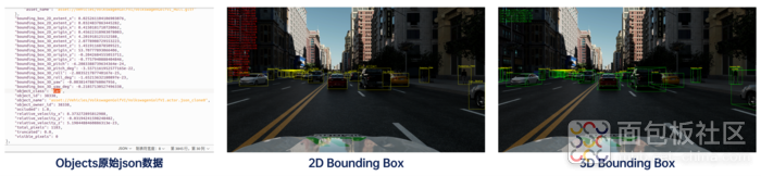

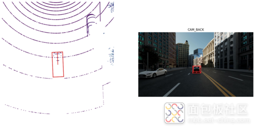

图8 aiSim相机传感器Bounding Box真值输出
然后,在仿真运行中,我们导出包含图像、点云、雷达、Ego Pose、2D/3D 标注等原始数据,场景长度约为 20 秒,覆盖了一段在高流量城市交通中经过十字路口的场景,作为构建示例数据集的基础。

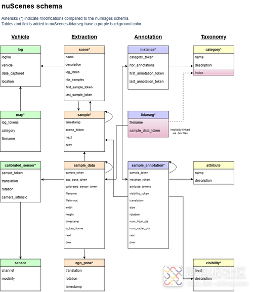

3、结构化转换为 nuScenes JSON 格式
此外,使用自研转换脚本,我们将导出的原始数据组织并填充为 nuScenes 所需的各类 JSON 文件,并和官方标准格式对齐,包括:
  • scene.json:记录场景序列;
  • sample.json:定义帧级时间结构;
  • sample_data.json:图像、雷达、点云等数据路径与时间戳;
  • calibrated_sensor.json 和 sensor.json:传感器类型及配置;
  • ego_pose.json:车辆轨迹;
  • sample_annotation.json:3D 边界框、类别、属性;
  • instance.json、category.json、visibility.json 等其他语义层级数据。
图9 nuScenes 标准数据集JSON结构表

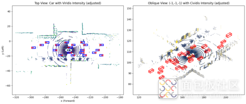

图10 激光雷达点云 + 相机融合标注框
图11 激光雷达点云 + 同类型标注框 (俯视/侧视)
图12 多帧实例+激光雷达点云 (俯视+路径)
