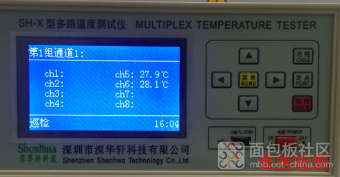

SH-X型多路温度测试仪:可同时测量八组温度数据,测量数据能精确到0.1℃。

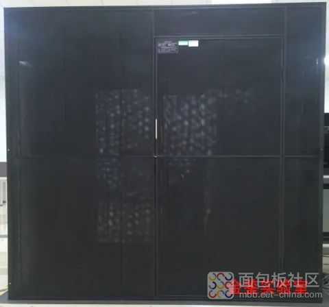

防风罩:能提供相对恒定的无风环境,为测量精准的温度提供保障
2.实验室配备:

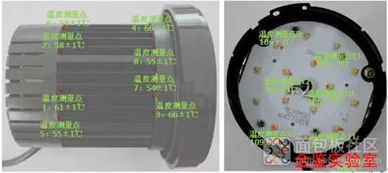

恒温测试设施和防风罩,能够在稳定和恒定的环境条件下,对LED灯具的多个关键部件进行精确的温升数据测量。这些部件包括:驱动电源变压器外壳、灯具的外部和灯体外壳、内部线路、散热片、输出和输入电线、输出和输入端子、变压器骨架和线圈。
3.实例分享:

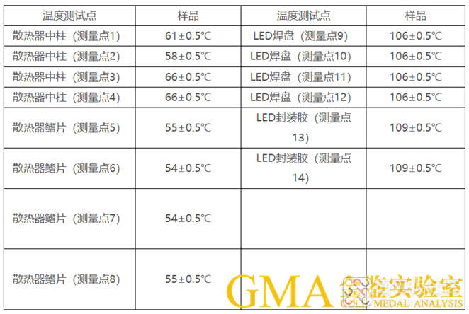

某灯具厂商设计一款新灯具产品,送我司评价其散热能力,经工程师对灯具各个部位进行详细的温度测量后,其结果均符合国际标准,使得该厂商对自己所设计的产品充满信心并进行量产。随后,该厂商顺利通过各项认证,为其在国际国内销售提供有力的保障。
4.测量结果:
