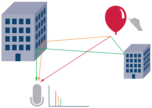

不妨考虑一个有趣的类比:一个气球在某个位置被戳破了,发出“啪”的一声,在另一个位置记录此声音或脉冲,如图4所示。
图4. 通过声音类比说明信道的空间特性
在麦克风位置记录的声音是一个空间脉冲响应,其包含的信息是周围环境中气球和麦克风在该特定位置所独有的。与直接路径相比,被障碍物反射的声音会有衰减和延迟。

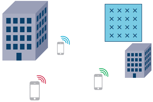

另一方向也需要表征,如图6所示。本例中,可以在用户终端位置的气球戳破时同时完成所有录音。这样所花的时间要少得多!
图6. 通过声音类比上行链路信道表征
RF领域利用导频信号表征空间信道。天线与用户终端之间的空中传输信道是互易的,即该信道在两个方向是相同的。这与系统工作在时分复用(TDD)模式还是频分复用(FDD)模式有关。在TDD模式下,上行链路和下行链路传输使用相同频率资源。互易性假设意味着只需要在一个方向上表征信道即可,上行链路信道是显而易见的选择,因为只需要将一个导频信号从用户终端发送,并由所有天线元件接收。信道估计的复杂度与用户终端数成比例,而非与阵列中的天线数成正比。这点非常重要,因为用户终端可能在移动,故信道估计需要频繁进行。基于上行链路表征还有一个重要优势,那就是所有繁重的信道估计和信号处理任务皆在基站完成,而非在用户端完成。
