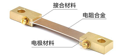

分流器需要在一个大电流下工作,电阻的表面温升会导致阻值的变化,从而影响到检测精度。要使温度对检测精度的影响降到最小,必须要使用低温飘的分流器,分流器由三部分材料组成(见图一):
1.电阻合金材料
2.电极材料
3.电阻合金和电极接合部分材料
图一

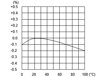

下图为典型的锰铜合金温度特性曲线。可以看到阻值随着温度的改变呈现抛物线,而非线性变化。如图二所示,典型锰铜合金的温飘分为三段:
图二
a. 0°C – 20°C,温飘为+50ppm/°C;
b. 20°C – 30°C,温飘为0ppm/°C;
c. 30°C – 100°C,温飘为-28ppm/°C。

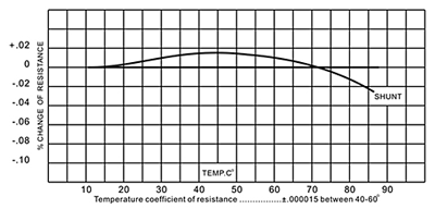

开步电子最新推出的精密分流器通过平衡电阻合金材料、电极材料以及接合部分材料的温度特性,在0°C到70°C范围内温飘可达±2.5ppm/°C(如图三)。该系列精密分流器额定电流从5A 到10000A,电压分为50mV, 60mV,75mv和100mV, 最高精度:±0.1%,同时具有低热电势和极好的长期稳定性。
图三
