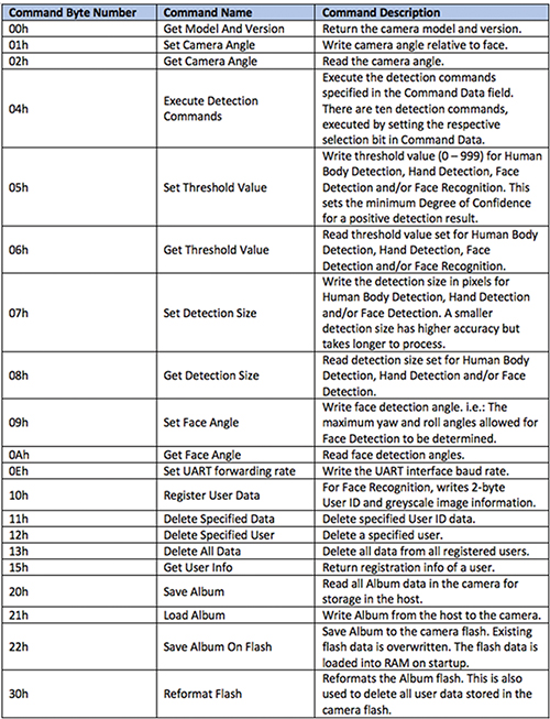

启动 B5T-007001 之后,首先必须对其进行配置,让它能够在将要使用它的物理环境下工作。命令是通过 USB 或 UART 接口发送的,遵循指定的命令结构(表 1)。每个命令的第一个字节始终是 0xFE,称为同步码。
B5T-007001 支持 20 个命令。有关这些命令的完整描述,请参见表 2。
该摄像头非常灵活,可通过连接到微型 USB 2.0 端口的电缆轻松配置。要识别的每个人被称为用户,以 2 字节的用户 ID 进行标识。所有用户 ID 数据首先由主机写入 B5T-007001,其中包括用户的灰阶图像。
用户集合称为相册。每个相册支持最多 100 个用户。B5T-007001 将所有相册数据及其他配置数据存储在摄像头电路板上的 RAM 中。工作过程中,设备使用存储在 RAM 中的相册数据来进行检测。
摄像头有板载闪存,用于相册备份存储。将相册保存在闪存上命令可将存储在 RAM 中的所有用户相册数据写入闪存。闪存数据仅在摄像头启动时加载到摄像头 RAM。如果在工作过程中,主机固件需要将摄像头闪存数据重新加载到摄像头 RAM,则它必须通过硬件电源开关来复位 B5T-007001。
执行检测命令 (04h) 用于根据“命令数据”字段的内容,执行各种内置检测算法。对于在摄像头的视野中检测到的每个人,可以执行以下一个或所有十个检测命令:
- 人体检测命令 - 检测人体的上半身部分,按人体中心的坐标进行标识。
- 手部检测命令 - 检测打开的手掌,按手部中心的坐标进行标识。
- 人脸检测命令 - 检测最多 100 张人脸,按中心点坐标粗略值进行标识。
- 人脸方向估计命令 - 估计受检测人脸的方向,表示为偏航角(左,右)、俯仰角(下,上)、翻滚角(逆时针,顺时针)。
- 年龄估计命令 - 估计受检测人脸的年龄,从 0 到 75 岁。
- 性别估计命令 - 估计受检测人脸的性别(男性,女性)。
- 注视点估计命令 - 估计受检测人脸的眼睛注视方向,表示为偏航角(左,右)和俯仰角(下,上)。
- 眨眼估计命令 - 估计受检测人脸每只眼睛的眨眼程度,1 = 眼睛全开,1000 = 眼睛全闭。
- 表情估计命令 - 估计受检测人脸的表情,结果表示为平和、快乐、惊讶、愤怒和悲伤。
- 人脸识别命令 - 识别受检测人脸,与存储的人脸进行比较。结果返回最可能与受检测人脸匹配的人脸的用户 ID。

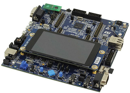

STM32469I-EVAL 评估板支持该微控制器,从而可实现对所有微控制器功能的快速评估。评估板还带有 LCD 显示屏,可用于显示来自 B5T-007001 的视频。
