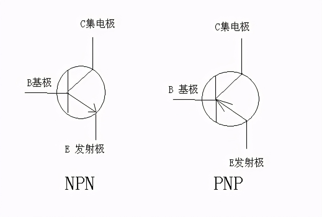

半导体三极管也称为晶体三极管,可以说它是电子电路中最重要的器件。它最主要的功能是电流放大和开关作用。三极管顾名思义具有三个电极。二极管是由一个PN结构成的,而三极管由两个PN结构成,共用的一个电极称为三极管的基极(用字母B表示——B取自英文Base,基本(的)、基础(的)),其他的两个电极分别称为集电极(用字母C表示——C取自英文Collector,收集)和发射极(用字母E表示—— E取自英文Emitter,发射)。
三极管最基本的作用是放大作用,它可以把微弱的电信号变成一定强度的信号,当然这种转换仍然遵循能量守恒,它只是把电源的能量转换成信号的能量。三极管有一个重要参数就是电流放大系数β。当三极管的基极上加一个微小的电流时,在集电极上可以得到一个是注入电流β倍的电流,即集电极电流。集电极电流随基极电流的变化而变化,并且基极电流很小的变化可以引起集电极电流很大的变化,这就是三极管的放大作用。
如何区分三极管PNP与NPN
根据三极管的外形来判断   
1.一般说来,PNP型三极管的外壳比NPN型高得多。另外,NPN型三极管外壳上有一个突出标志,根据这些不同就可以把它们区分开来。   
