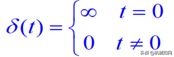

1、单位脉冲函数单位脉冲函数数学表达式为:
其对应的图像为:
我们来看一个脉冲信号:
从图中可看出,脉冲函数就像脉冲信号一样,在时间的一个微段dt内,信号强度快速增长,可达到无穷大,而单位脉冲函数指的是其微段dt与增长的高度的乘积为1,即h(dt)=1。
其拉氏变换为:

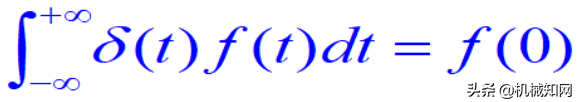

该函数有一个重要性质:
f(t)为任意连续函数,当f(t)=e^(-st)时,该性质即可看为单位脉冲函数的拉氏变换。

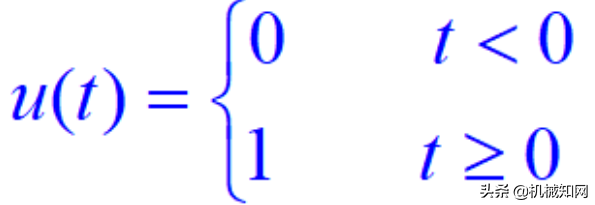

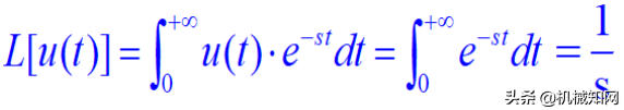

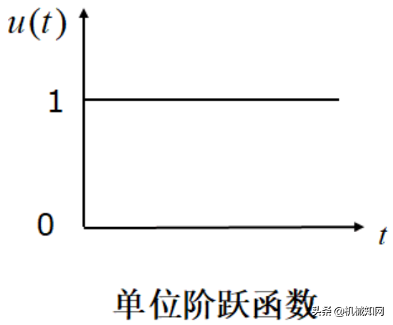

2、单位阶跃函数单位阶跃函数的数学表达式为:
其函数图像为:
其拉氏变换为:

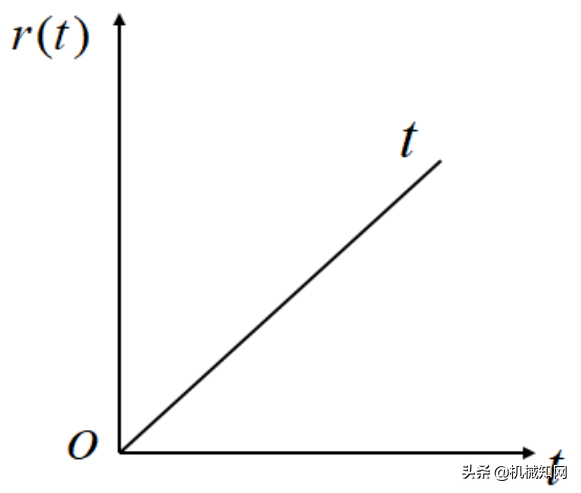

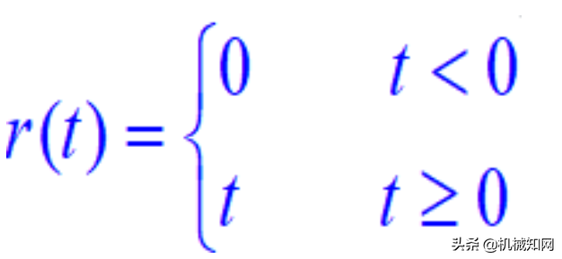

3、单位斜坡函数单位斜坡函数的数学表达式为
函数图像为:

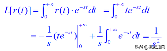

其拉氏变换为:
其被积函数为幂函数与指数函数乘积,使用分部积分法求解(反对幂三指),这只是推到过程,我们使用的时候只需记住t的拉氏变换为1/s^2即可。

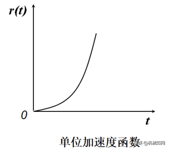

4、单位加速度函数单位加速度函数的数学表达式为:
其函数图像为:

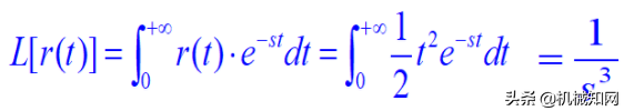

其拉氏变换为:
求解过程与单位斜坡函数的拉氏变换求解过程相同,这里只需记住1/2T^2的拉氏变换为1/s^3。

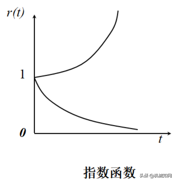

5、指数函数指数函数的数学表达式为:
其函数图像为:
其拉氏变换为:
求解过程为凑微分法。

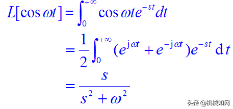

7、余弦函数余弦函数的数学表达式为:
其拉氏变换为:
