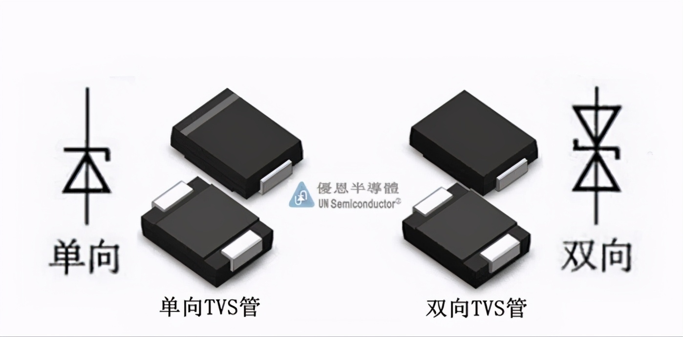

TVS管可以按极性分为单极性和双极性两种,可分为单向TVS管和双向TVS管。如何区分呢?单向TVS的一端标有细色环,接正极;双向TVS管的中间标有两道环,或不标,无极性。
双向TVS管可在正反两个方向吸收瞬时大脉冲功率,并把电压箝制到预定水平,双向TVS管适用于交流电路,单向TVS管一般用于直流电路。在反向工作时,在规定的脉冲条件下,器件允许通过的最大脉冲峰值电流。IPP与最大箝位电压Vc(MAX)的乘积,就是瞬态脉冲功率的最大值。

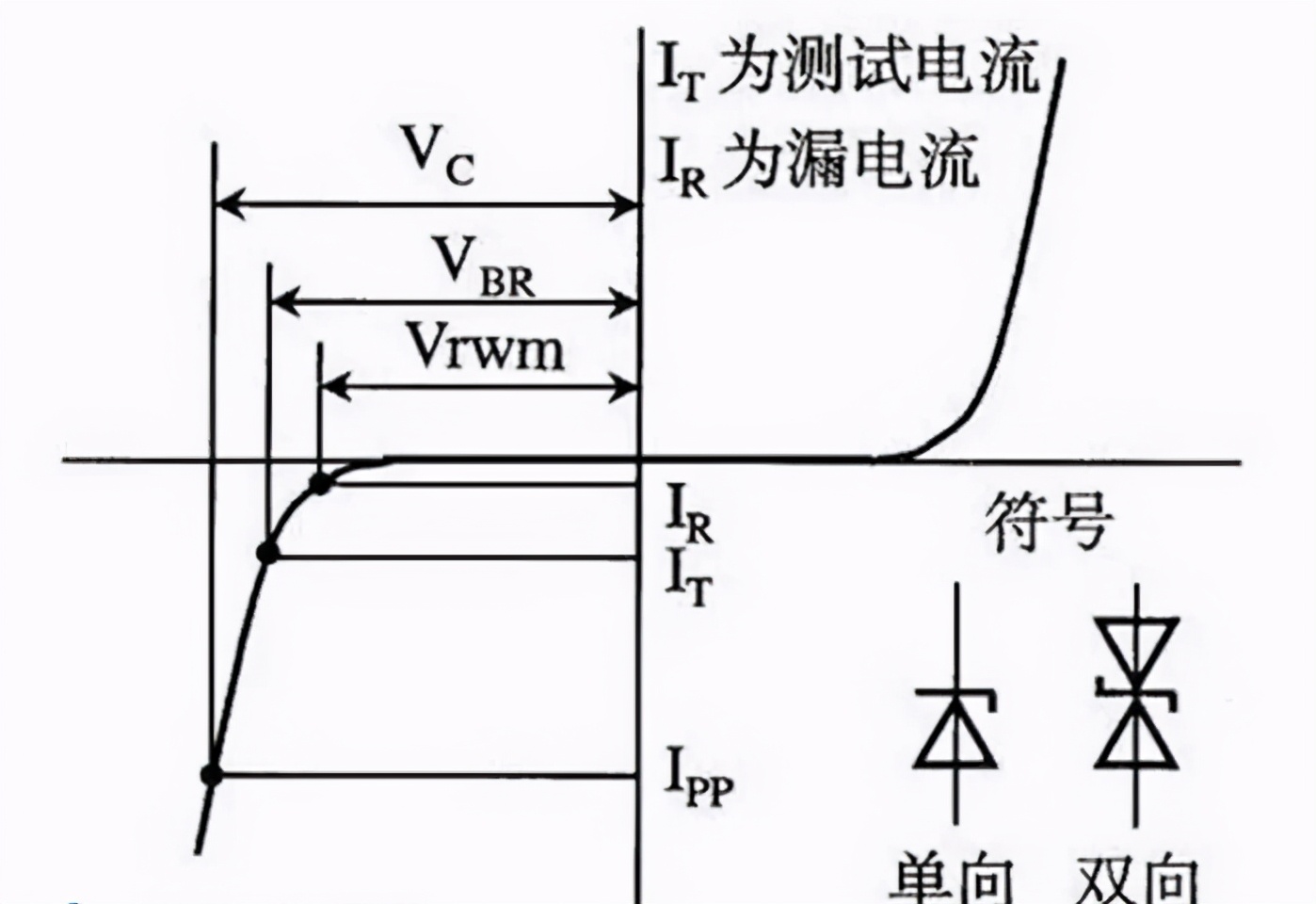

单向TVS管的正向特性与普通稳压二极管相同,反向击穿拐点近似“直角”为硬击穿,为典型的PN结雪崩器件。从击穿点到Vc值所对应的曲线段表明,当有瞬时过压脉冲时,器件的电流急骤增加而反向电压则上升到箝位电压值,并保持在这一水平上。
使用时应正确选取TVS,使额定瞬态脉冲功率PPR大于被保护器件或线路可能出现的最大瞬态浪涌功率。器件在发生击穿的区域内,在规定的试验电流I(BR)下,测得器件两端的电压称为击穿电压,在此区域内,二极管成为低阻抗的通路。

如图所示,双向TVS管的V-I特性曲线如同两只单向TVS“背靠背”组合,其正反两个方向都具有相同的雪崩击穿特性和箝位特性,正反两面击穿电压的对称关系为:0.9≤V(BR)(正)/V(BR)(反)≤1.1,一旦加在它两端的干扰电压超过箝位电压Vc就会立刻被抑制掉,双向TVS管在交流回路应用十分方便。
