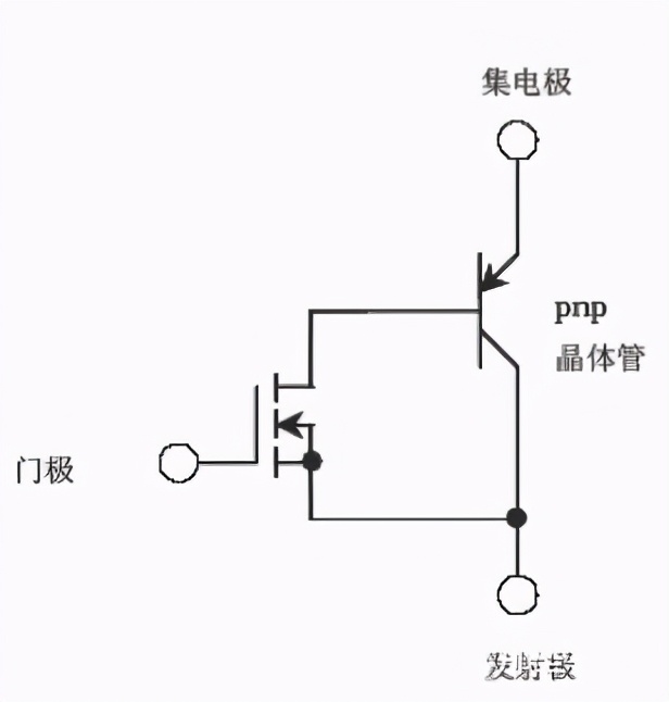

IGBT,这个集MOS和BJT于一身的"强",一般我们认为IGBT的理想等效电路如下图所示
上图直观地显示了IGBT的组成,是对PNP双极型晶体管和功率MOSFET进行达林顿连接后形成的单片型Bi-MOS晶体管。
故在G-E之间外加正向电压使MOS管导通时,PNP晶体管的基极-集电极之间就连上了低电阻,从而使PNP晶体管处于导通状态。此后,使G-E之间的电压为零或者负压时,首先MOS管处于断路状态,PNP晶体管的基极电流被切断,从而使IGBT关断。所以,IGBT和MOS一样,都是电压控制型器件。

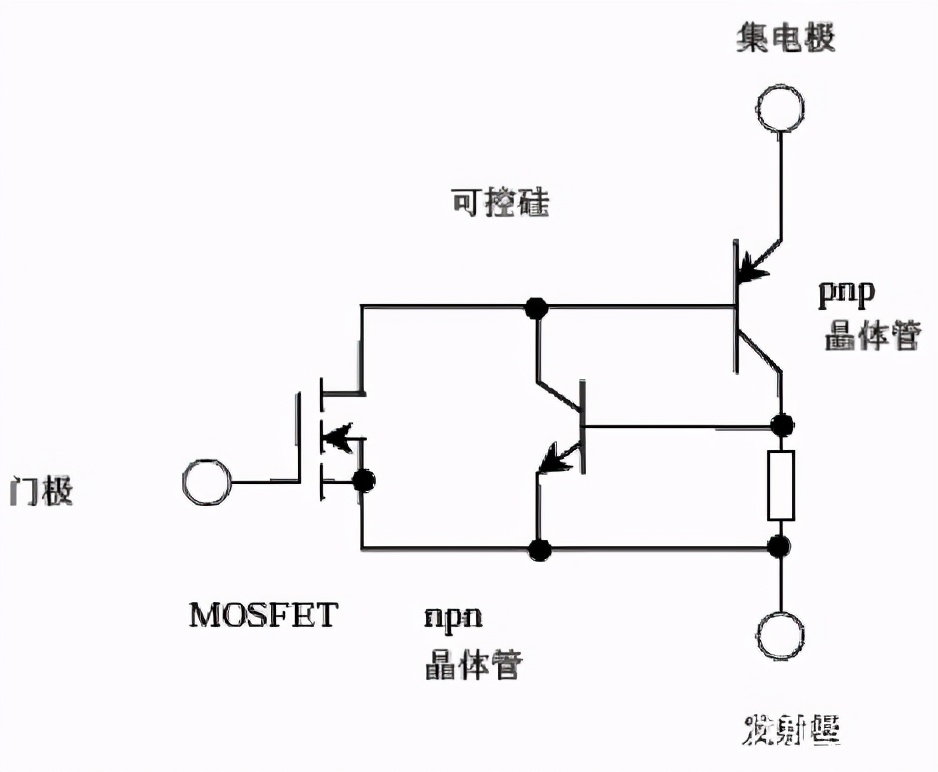

其实IGBT的实际等效电路与上面我们讲到的理想等效电路略有不同,还需要考虑其内部寄生的内容,如下图。
从上图我们可以看出,实际等效电路是由可控硅和MOS构成的。内部存在一个寄生的可控硅,在NPN晶体管的基极和发射极之间并有一个体区扩展电阻Rs,P型体内的横向空穴电流会在Rs上产生一定的电压降,对于NPN基极来说,相当于一个正向偏置电压。在规定的集电极电流分为内,这个正偏电压不会很大,对于NPN晶体管起不了什么作用。当集电极电流增大到一定程度时,该正向电压则会大到足以使NPN晶体管开通,进而使得NPN和PNP晶体管处于饱和状态。此时,寄生晶闸管导通,门极则会失去其原本的控制作用,形成自锁现象,这就是我们所说的闩锁效应,也就是擎住效应,准确的应该说是静态擎住效应。IGBT发生擎住效应后,集电极的电流增大,产生过高的功耗,从而导致器件失效。
动态擎住效应主要是在器件高速关断时电流下降太快(di/dt大),dv/dt很大,引起的较大位移电流,流过Rs,产生足以使NPN晶体管导通的正向偏置电压,造成寄生晶闸管的自锁。
在IGBT中,在有过电流流过时,我们通过控制门极来阻断过电流,从而进行保护。但是,一旦可控硅触发,由于可控硅不会由于门极的阻断信号等而进行自动消弧,因此此时的IGBT不可能关断,最终导致IGBT因过电流而损坏。
