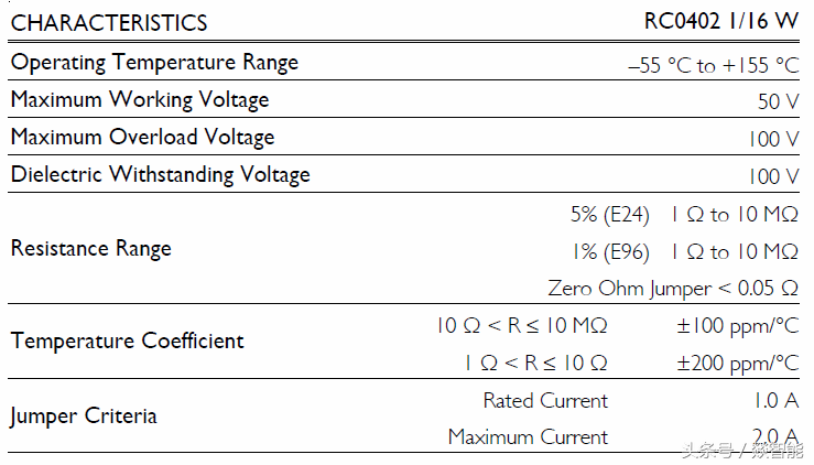

1,额定功率:
1/16W(上图右上角)。被电阻阻挡的电流,都变成了热量。小小的一个电阻,热量如果不能及时散出去,就会过热、烧断。
硬件设计的时候需要计算通过电阻的电流,功率=电流平方x电阻,不能让功率超标了。

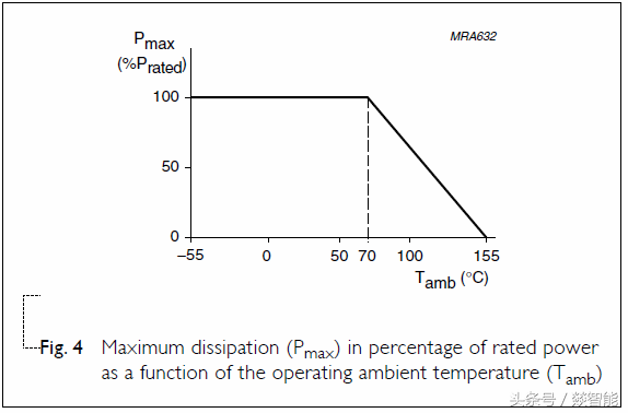

2,工作温度和高温功率限制
Operating Temperature Range -55℃ to +155℃
工作温度-55到+115。
但是,实际使用的时候,高温下有功率限制。
在规格书的后面有一个功率和温度的曲线。在+70度以后,就需要降功率使用了。到了+155度的极限温度时,功率要降低到几乎为0才行。
原因很简单,如果高温下还是满功率运行,温度就会越升越高,很快超出最高温度,就烧掉了。

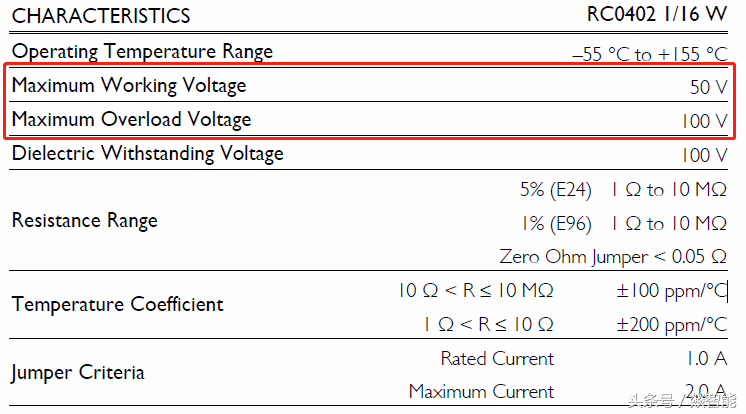

3,最大工作电压
Maximum Working Voltage 50V,Maximum Overload Voltage 100V。分别是最大工作电压和最大过载电压。
这两个参数是针对瞬间峰值电压的。如果持续50V,早就超过电阻的额定功率了。
平时设计的时候,根据实际工作功率来控制电压不要超标,就可以了。如果电路有毛刺,就需要考虑峰值有没有超标。

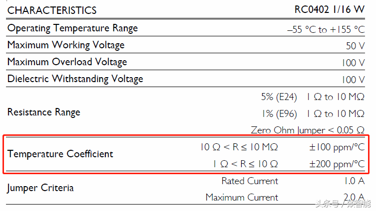

4,温飘
Temperature Coefficient,10 Ω < R ≤ 10 MΩ ±100 ppm/°C。
折算下来是温度每变化一度,电阻值变化万分之一。万分之一不多,不过如果工作温度从-50℃升高到+50℃,电阻值就要变化1%,和精密电阻1%的误差相当了。
如果需要在温度变化大的场景里使用精密电阻,就需要注意这里了。

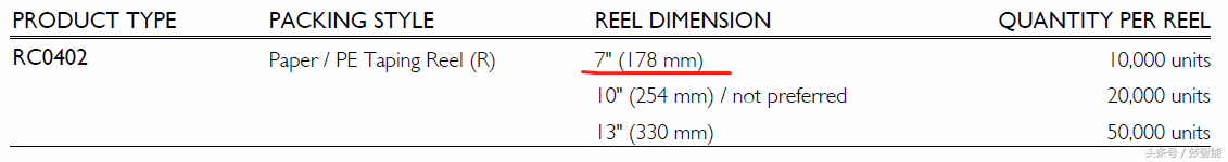

5,编带方式
有些工程师设计的时候,会把物料编码写的非常详细,精确到编带方式。虽然0402的电阻有三种编带方式,但平时用的主要都是7寸盘,每盘10k个。
如果写成大卷的了,可能不好买,也可能有些贴片厂的飞达装不下。

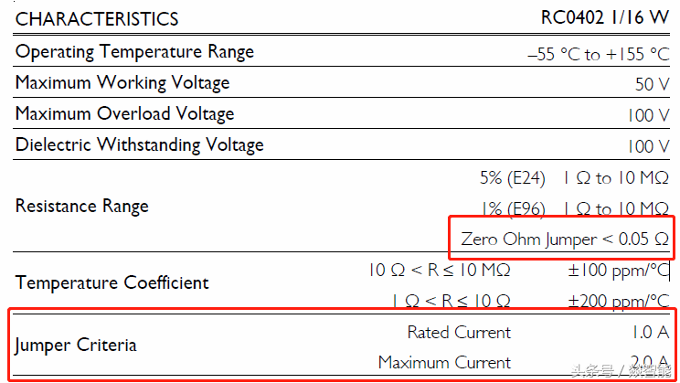

6,0ohm电阻阻值
0欧姆电阻,并不是绝对的0欧姆,0这个数没办法计算的,所以误差和功率,都和普通电阻不一样。
误差是<0.05Ω,功率不计算,只计算通过的电流。0402的0欧姆电阻额定电流是1A。
硬件设计的时候,如果在电源线上串联0欧姆电阻,一定要算清楚电流。
