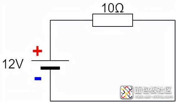

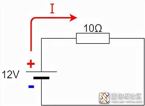

下图电路中电池电压为 12V, 电阻值为 10Ω,求电路中的电流。当然这里电流我们可以直接用欧姆定律求出,但是我们在此处用基尔霍夫电压定律来求。

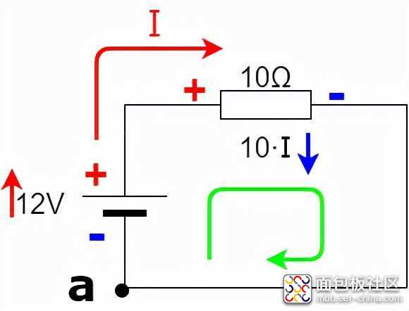

我们知道这个电路中电流的方向是顺时针的,如下图所示:

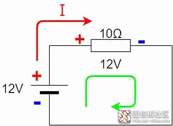

我们还知道,电阻流过电流会引起电压下降。因此,电阻的左边电压比右边高,我们给高电压的一边标上正号,低电压的一边表上负号,并且根据欧姆定律,我们知道电阻两端的电压降为电流乘以电阻:
我们先将绕行方向选定为顺时针,也就是我们沿着顺时针反向分析整个回路:
上图中绿色的顺时针箭头代表分析时的绕行方向。

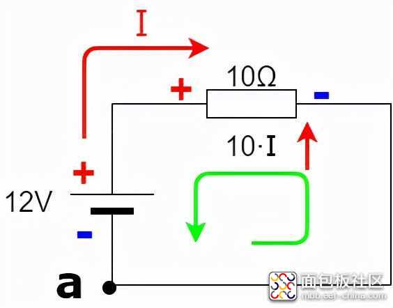

我们可以选取回路中的任意一点开始分析,这里我们选取从 a 点开始分析:
从 a 点开始沿绕顺时针分析电路,第一个遇到的是电池,沿着绕行方向,先是负(或者说是低电压)再是正(或者说是高电压),也就是说电压升高了,我们计为 +12V。过了电池来到电阻,沿顺时针绕行方向,先是碰到高电压再是低电压也就是电压下降了。过了电阻又回到 a 点,正好是一圈:
根据基尔霍夫电压定律,闭合回路中电压的代数和为零,则有:
解方程,我们求出电路中的电流为 1.2A。

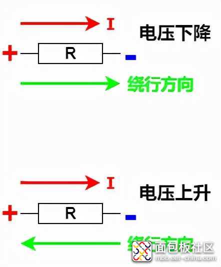

我们总结一下电阻和电源的升降压规律。
对电阻来说,如果顺着电流方向,电阻是降压的,但是逆着电流反向看,它就是升压的。总结电阻升降压规律如下:
  • 电流方向和绕行方向相同:降压
  • 电流方向和绕行方向相反:升压
我们用下图表示上述电阻升降压规律:

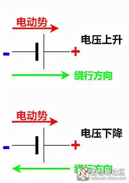

对电池或电源来说,如果我们规定其电动势的方向为电源内部负极指向正极的方向,那么:
  • 电动势方向和绕行方向相同:升压
  • 电动势方向和绕行方向相反:降压
我们用下图表示上述电池升降压规律:

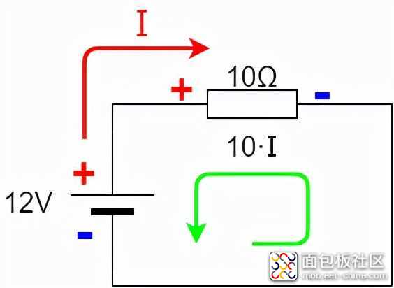

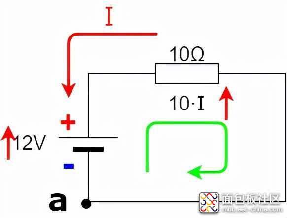

比如,同样是上面的简单电路,假设我们一开始并不知道电流是顺时针的,我们先假设它是逆时针的,并且我们选择顺时针绕行方向:
随便猜测一个电流方向
我们还是从 a 点开始分析,沿着顺时针绕行,第一个遇到电池,从绕行方向看,电池是升压的。过了电池再遇到电阻。对于电阻来说,根据前面讲的电阻升降压规律,当电流方向和绕行方向相反时升压:
电池升压,电阻升压
根据基尔霍夫电压定律,所有电压的代数和为零:
解方程,我们求出电路中的电流为 -1.2A。电流是负的,我们知道我们标定的电流反向是错误的,应该反过来。

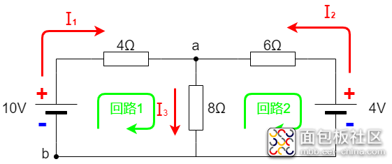

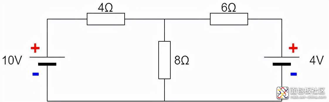

看下面的电路:
典型基尔霍夫电路
题目要求:求出各支路中的电流。
标定电流方向
根据以往的经验(可能是错误的)电流一般从电源正极流出,我们标定各支路中的电流方向如下:
标定电流方向
注意上面电流的方向可能是错误的。最后的计算结果会告诉我们标定正确与否。如果计算出来电流是负值,说明我们一开始标定的电流方向是错误的。
选择绕行方向
电路中有两个回路,我们都选择顺时针绕行方向,也就是说我们沿着顺时针方向应用 KVL 分析电路:
选择绕行方向
对于上面的电路,我们这套分析方法,认为只有两个回路,最外围的大回路我们不认为是回路:
不是回路

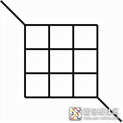

这套分析方法也叫网孔(Mesh)分析法。你可把电路想象中一张大网,一个眼就是一个网孔。网孔就是上面的回路。
举个例子,下面这张电路图中,有 9 个网孔:
9个网孔
写出节点方程
我们选择下图中的 a 点应用基尔霍夫节点方程:
对 a 节点应用节点方程
根据 KCL 列出方程如下:
节点方程
写出回路方程
我们从 b 点开始沿着前面的选择的顺时针绕行方向分析电路:
从 b 点开始绕行回路1
从 b 点出发,先遇到 电池,它升压,再遇到 4Ω 电阻, 电流方向和绕行方向一致,它降压,再遇到 8Ω, 它也是降压,列方程如下:
回路方程
我们从 c 点开始沿顺时针分析回路2:
从 c 点开始绕行回路2
我们先遇到 8Ω 电阻, 绕行方向和我们标定的电流方向是相反的,逆着电流方向看,电阻是升压的。过了 8Ω 再遇到 6Ω 电阻, 逆着电流方向看,电阻也是升压的。过了 6Ω 电阻 遇到 4V 电源,先遇到正极,再遇到负极,此处电源是 降压 的。应用 KVL 我们列方程如下:
回路方程
三个方程,三个未知数:
三元一次方程组
我们解方程得:
计算结果
电流 I2 是负的,我们知道我们一开始标定的方向是错的,它的真正方向应该反过来。
