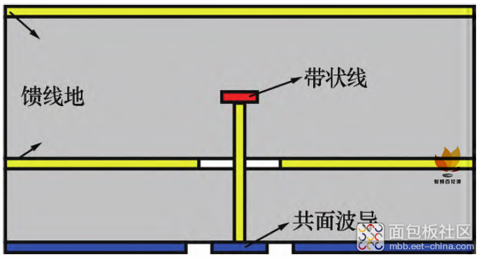

图5 是本文设计的1 分16 功分器的模型图,该功分器的基本单元是一分二威尔金森功分器,两个输出端口间均连接了100 Ω 的隔离电阻,且输入端口和输出端口的阻抗均设计为50 Ω。图中的蓝色走线设计在PCB 的底层金属层,为接地共面波导( GCPW) 结构; 红色走线设计在PCB 的倒数第三层,为封装带状线结构。蓝色走线与红色走线的换层是通过类同轴垂直过孔结构实现的,示意图如图6 所示。此外,走线的两边均设计了对称的接地过孔,以避免平行板模式的激励,减小功分器的插入损耗。

图6 阵列封装天线的馈电网络叠层示意图
