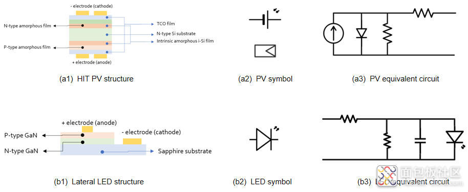

在本征半导体中,P型或N型半导体通过掺杂获得足够的载流子浓度。由于其窄带隙,外界干扰(如照明电磁辐射)可以激发内部原子产生更多的电子-空穴对。当不同类型的半导体形成PN结时,n型端在内部扩散电场的作用下会积聚更多的电子;而p型端则相反,最终在两端形成驱动电压并成为电源,即电池。这种内部光电效应称为光伏效应。
相反的现象是LED通过电子空穴复合产生电光。两者的PN结工作状态为正偏,但光伏电池为电源(光辐射驱动电流,低功率密度),LED为负载(产生光的电力,高功率密度),因此,光伏电池可以提供大电流,LED 则受限于其散热结构和尺寸而无法通过大电流(烧坏)。相关二极管结构、电路符号及等效电路如下图1所示:
图1 光伏电池(HIT)和LED的结构、符号和等效电路

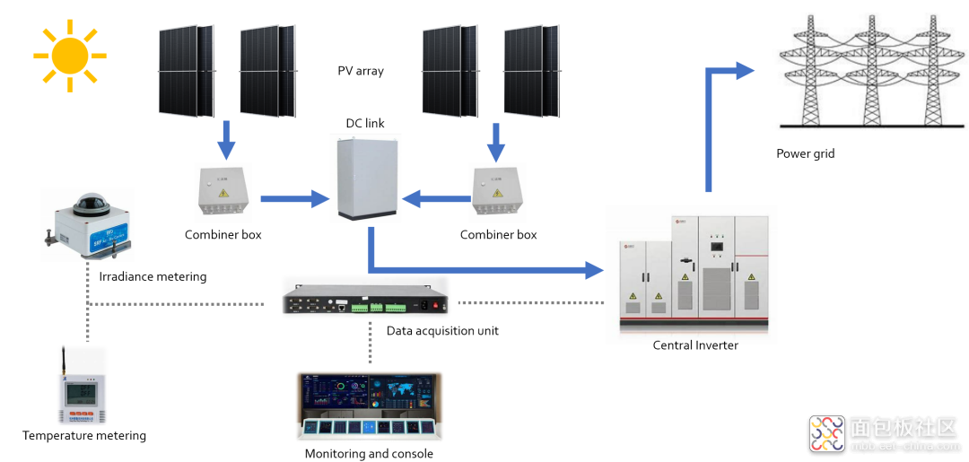

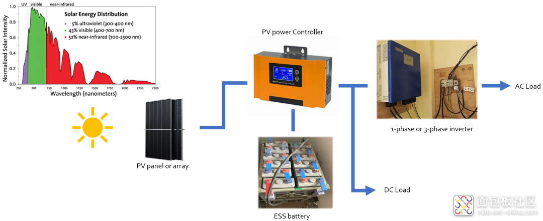

太阳能并网发电需要满足特定的技术要求,如IEEE1547(美国)、ENEL 2010 Ed.2.1(意大利)、EN50438或中国GB/T 19939-2005、GB/Z 19964-2005。为了配置合适的并网逆变器,光伏系统需要具有多级功率转换、效率控制和完整的监控相关通信系统,并具备孤岛检测和发电量预测等必要功能(一般适用于中大型规模化光伏发电部署)。在就地消耗所发电能这一方面上,分布式离网光伏发电系统具有较低的系统配置难度和较高的灵活性,通常以微型逆变器为主要功率级,或配备储能系统以实现有效的电力调度。
典型的离网和并网光伏发电系统如下图2所示:
(a)离网光伏发电系统
(b)并网光伏发电系统
图2 两种典型的光伏系统(图来源于网络)

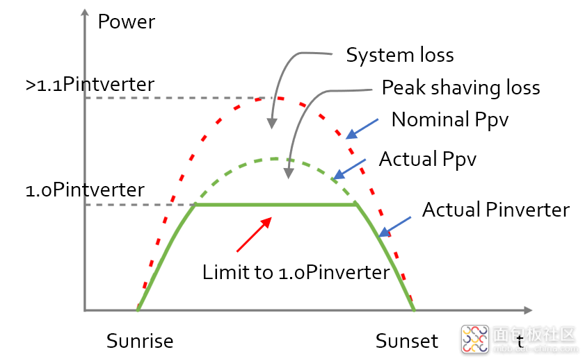

此外,光伏发电系统的装机容量(光伏组件总标称功率)与逆变器的额定容量(总有功功率)也有性能规范(中国NB/T 10394-2020)。提高容量匹配可以保持稳定的输出功率,也可以提高相应的系统综合效率。
图4 光伏容量比与相应实际功率输出之间的关系示例

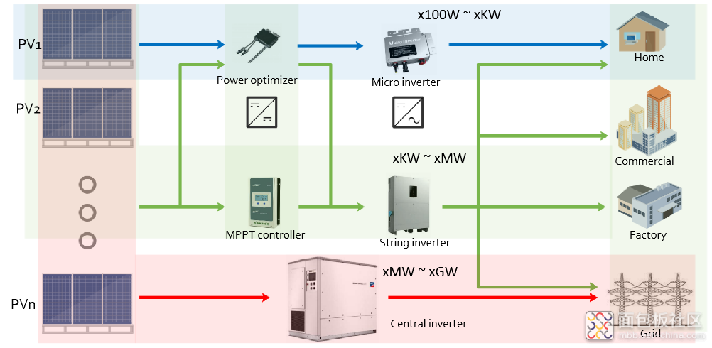

3、光伏发电的主要功率转换类型
光伏发电作为电流源,其功率输出与工作电压之间存在波动关系,即在实际功率转换中,首先需要实现最大功率输出的控制。根据 MPPT 或 Power Optimizer的算法,波动的光伏发电通常先转换为直流电,即直流母线(或 DC-link)。这个过程一般是boost转换。其次,根据不同的功率等级,升压转换还可以通过交错升压或全桥控制实现更好的效率和更低的成本。同时,可根据隔离要求补充软开关或其他隔离电源转换,实现不同电压的直流要求;或者根据应用的需要可以通过全桥逆变的形式直接供给交流负载。
在组串式逆变器或中央逆变器中,除了MPPT或功率优化后的稳定直流高压外,还有许多复杂的逆变器拓扑形式,如单相或三相串联逆变器可分为两级或多级形式。由于组串式逆变器在技术和成本上都具有配置灵活性,它们逐渐成为近年来的主要发展趋势。
图5 光伏发电中的功率转换
(蓝色)微型逆变器、(绿色)串式逆变器、(红色)集中式逆变器
