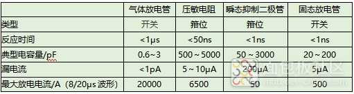

目前用于防浪涌过电压的保护元器件主要有四种:
1)陶瓷气体放电管GDT:开关型过压保护元器件,通流量大、极间绝缘电阻大、响应速度较慢、寄生电容小,为此,在高频电子线路保护中有着明显的优势。GDT常用于多级保护电路中第一级或第二级的保护。
2)压敏电阻MOV:钳位型过压保护元器件,通流量大、响应速度慢、寄生电容大,在实际应用中,常与GDT串联应用,减缓老化,提高可靠性,延长使用寿命。
3)半导体放电管TSS:开关型过压保护元器件,精确导通电压、ns级响应、浪涌吸收能力较强、双向对称、可靠性高,并联在电路之中。
4)瞬态电压抑制二极管TVS:钳位型过压保护元器件,瞬态功率大、低漏电流、pS秒级响应速度、钳位电压易控制、电压精度高、钳位能力卓越、击穿电压偏差小、小体积,常用于敏感电子零件中的过压保护。
电性能参数对比图
