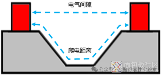

电力系统的内部过电压可能由电网切换操作或设备故障引起,这要求用电设备的绝缘体不仅要承受额定电压,还要能承受一定的过电压。耐压测试能够验证产品的绝缘性能和设计余量,是确保产品质量的关键步骤。此外,耐压测试有助于发现制造过程中的缺陷,如爬电距离不足或电气间隙不够,确保了消费者的安全和产品的可靠性。

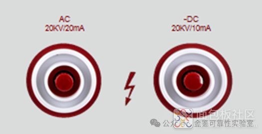

耐压测试的测量系统依赖于绝缘等级,而耐压测试仪是专门用来检验绝缘完整性的设备。该测试仪通常包含交流/直流高压电源、定时控制器、电流检测电路、指示电路和报警电路等组成部分。当施加的高电压导致漏电流超过预设值时,测试仪会立即切断输出电压并发出报警,表明耐压测试失败。

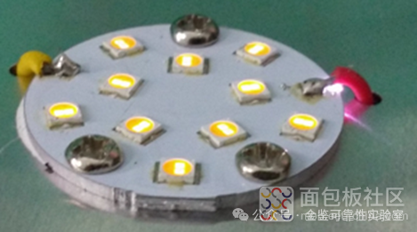

耐压测试的结果通常表现为绝缘击穿、电晕或闪络。这些现象可能由导线破损、驱动器内部隔离变压器短路、铝基板绝缘层破裂等原因引起。对于LED灯具,耐压测试尤为重要,因为LED模组与灯具紧密集成,耐压测试失败可能导致高昂的维修成本。
