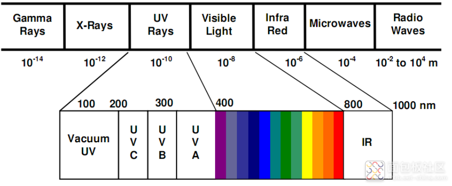

3.光的波长
光的波长也是影响透光率的重要因素。不同波长的光在材料中的传播特性不同,透光率也会随之变化。例如,紫外线和红外线的透光率通常低于可见光。这是因为材料对不同波长光的吸收系数不同,紫外线和红外线的能量较高,更容易被材料吸收或散射,从而降低透光率。
