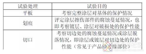

样品制备
样品制备是盐雾试验的重要环节,包括平板试样、划痕试样、切口试样等。不同试样的试验目的可能有所不同,但都是为了更准确地评估材料的耐腐蚀性能。
