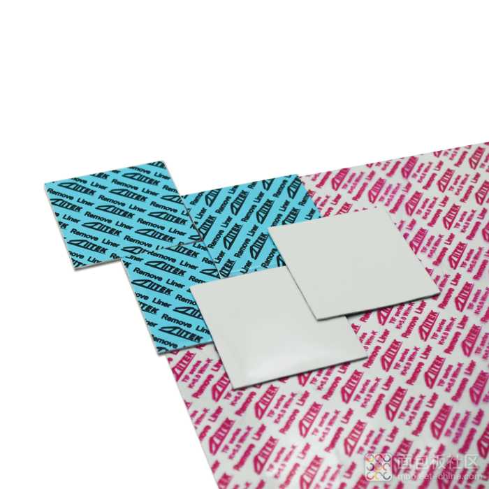

导热硅胶片的核心使命在于降低热源表面与散热器件接触面之间的接触热阻。接触面之间往往存在间隙,这些间隙会被空气填充,而空气作为热的不良导体,会阻碍热量在接触面间的传递。导热硅胶片凭借其优异的填充性能,能够有效填满这些间隙,将空气挤出,使接触面实现充分贴合,形成真正的面对面接触,从而大程度减小温差,保障设备在适宜的温度范围内工作。

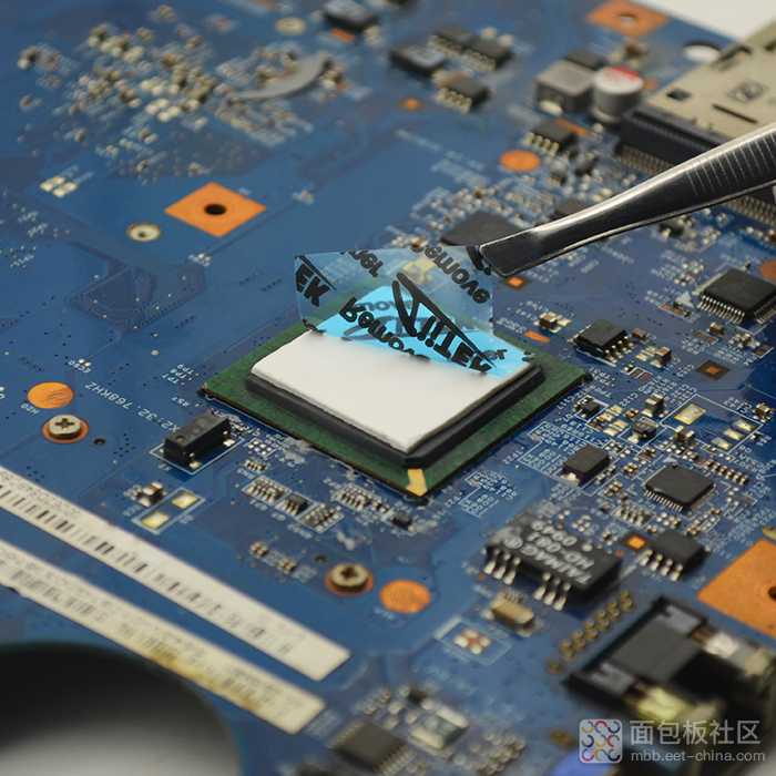

1、提前规划,融入设计:在电子产品结构设计初期,就应将导热硅胶片纳入考量范围。不同的应用场景和使用环境对散热方案有着不同的要求,我们需要结合实际情况,精心挑选优异的散热方案,并设计出合理的散热结构,以充分发挥导热硅胶片的性能优势。
2、准确考量,厚度适配:导热硅胶片的厚度选择需紧密结合电子产品所采用的散热方案。若选用散热结构件类散热方式,要充分考虑散热结构件在接触面的形态结构,在散热结构设计与导热硅胶片厚度选择之间找到平衡点。此外,厚度选择还与产品的硬度、密度、压缩比等参数密切相关,需综合权衡。
3、科学匹配,导热无忧:导热系数的选择需综合考虑多个因素。一方面,要依据预期达到的散热效果来确定;另一方面,要结合热源功耗大小以及散热器或散热结构的设计散热能力。同时,导热硅胶片的大小尺寸以能够完全覆盖热源为宜,并且要确保击穿电压、电阻、表面电阻率等参数满足实际需求。
