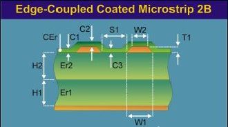

阻抗计算方法很成熟,不同软件的计算差别不大,相对而言比较繁琐,阻抗计算和工艺制程之间的一些"权衡的艺术",主要是为了达到我们阻抗管控目的的同时,也能保证工艺加工的方便,以及尽量降低加工成本。
下面我们总结了一些设计叠层算阻抗是的注意事项,帮助大家提高计算效率。
