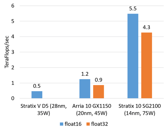

计算密集型任务的例子包括矩阵运算、图像处理、机器学习、压缩、非对称加密、Bing 搜索的排序等。这类任务一般是 CPU 把任务卸载(offload)给 FPGA 去执行。对这类任务,目前我们正在用的 Altera(似乎应该叫 Intel 了,我还是习惯叫 Altera……)Stratix V FPGA 的整数乘法运算性能与 20 核的 CPU 基本相当,浮点乘法运算性能与 8 核的 CPU 基本相当,而比 GPU 低一个数量级。我们即将用上的下一代 FPGA,Stratix 10,将配备更多的乘法器和硬件浮点运算部件,从而理论上可达到与现在的顶级 GPU 计算卡旗鼓相当的计算能力。
FPGA 的整数乘法运算能力(估计值,不使用 DSP,根据逻辑资源占用量估计)
FPGA 的浮点乘法运算能力(估计值,float16 用软核,float 32 用硬核)

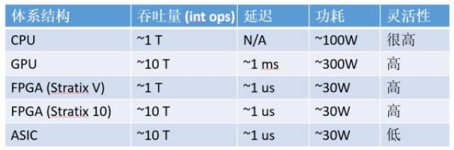

计算密集型任务,CPU、GPU、FPGA、ASIC 的数量级比较(以 16 位整数乘法为例,数字仅为数量级的估计
ASIC 专用芯片在吞吐量、延迟和功耗三方面都无可指摘,但微软并没有采用,出于两个原因:

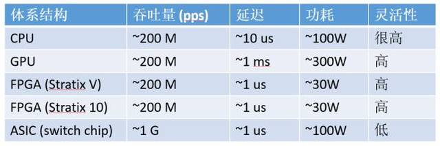

通信密集型任务,CPU、GPU、FPGA、ASIC 的数量级比较(以 64 字节网络数据包处理为例,数字仅为数量级的估计)
对通信密集型任务,FPGA 相比 CPU、GPU 的优势就更大了。
从吞吐量上讲,FPGA 上的收发器可以直接接上 40 Gbps 甚至 100 Gbps 的网线,以线速处理任意大小的数据包;而 CPU 需要从网卡把数据包收上来才能处理,很多网卡是不能线速处理 64 字节的小数据包的。尽管可以通过插多块网卡来达到高性能,但 CPU 和主板支持的 PCIe 插槽数量往往有限,而且网卡、交换机本身也价格不菲。

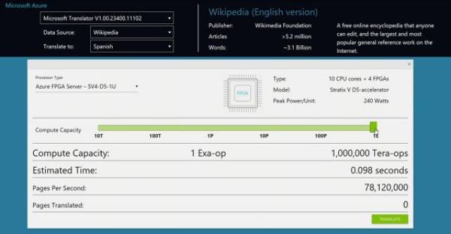

紧接着,Catapult 项目的老大 Doug Burger 在 Ignite 2016 大会上与微软 CEO Satya Nadella 一起做了 FPGA 加速机器翻译的演示。
演示的总计算能力是 103 万 T ops,也就是 1.03 Exa-op,相当于 10 万块顶级 GPU 计算卡。一块 FPGA(加上板上内存和网络接口等)的功耗大约是 30 W,仅增加了整个服务器功耗的十分之一。
Ignite 2016 上的演示:每秒 1 Exa-op (10^18) 的机器翻译运算能力

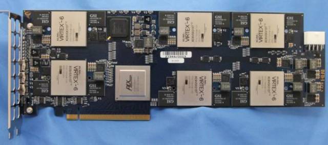

第一个阶段是专用集群,里面插满了 FPGA 加速卡,就像是一个 FPGA 组成的超级计算机。
下图是最早的 BFB 实验板,一块 PCIe 卡上放了 6 块 FPGA,每台 1U 服务器上又插了 4 块 PCIe 卡。
最早的 BFB 实验板,上面放了 6 块 FPGA。来源:[1]

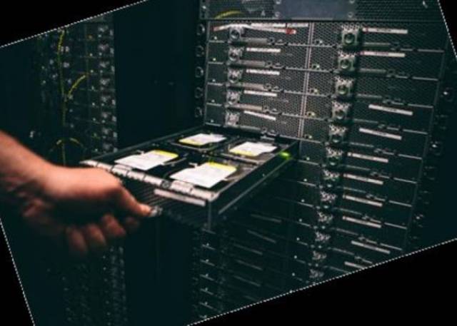

Open Compute Server 在机架中。来源:[1]

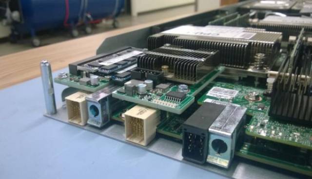

插入 FPGA 后的 Open Compute Server。来源:[1]
FPGA 与 Open Compute Server 之间的连接与固定。来源:[1]

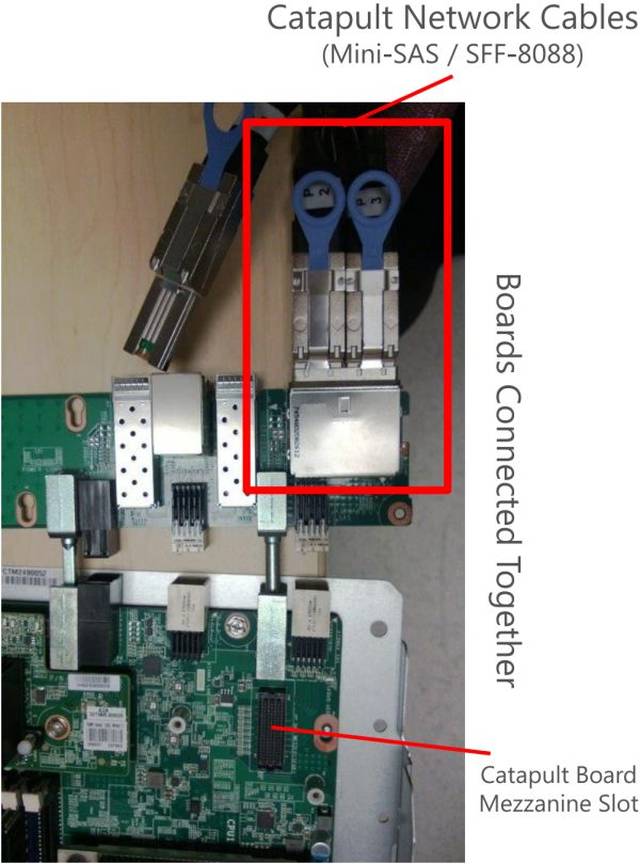

FPGA 采用 Stratix V D5,有 172K 个 ALM,2014 个 M20K 片上内存,1590 个 DSP。板上有一个 8GB DDR3-1333 内存,一个 PCIe Gen3 x8 接口,两个 10 Gbps 网络接口。一个机柜之间的 FPGA 采用专用网络连接,一组 10G 网口 8 个一组连成环,另一组 10G 网口 6 个一组连成环,不使用交换机。
机柜中 FPGA 之间的网络连接方式。来源:[1]

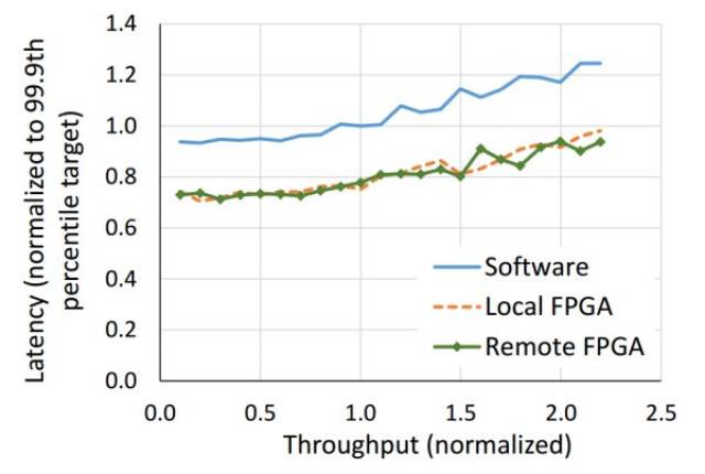

FPGA 不仅降低了 Bing 搜索的延迟,还显著提高了延迟的稳定性。来源:[4]
本地和远程的 FPGA 均可以降低搜索延迟,远程 FPGA 的通信延迟相比搜索延迟可忽略。来源:[4]

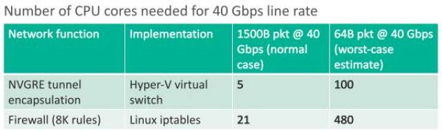

例如 Hyper-V 虚拟交换机只能处理 25 Gbps 左右的流量,不能达到 40 Gbps 线速,当数据包较小时性能更差;AES-256 加密和 SHA-1 签名,每个 CPU 核只能处理 100 MB/s,只是一块 SSD 吞吐量的十分之一。
网络隧道协议、防火墙处理 40 Gbps 需要的 CPU 核数。来源:[5]

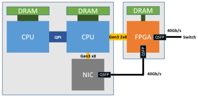

为了加速网络功能和存储虚拟化,微软把 FPGA 部署在网卡和交换机之间。
如下图所示,每个 FPGA 有一个 4 GB DDR3-1333 DRAM,通过两个 PCIe Gen3 x8 接口连接到一个 CPU socket(物理上是 PCIe Gen3 x16 接口,因为 FPGA 没有 x16 的硬核,逻辑上当成两个 x8 的用)。物理网卡(NIC)就是普通的 40 Gbps 网卡,仅用于宿主机与网络之间的通信。
Azure 服务器部署 FPGA 的架构。来源:[6]
FPGA(SmartNIC)对每个虚拟机虚拟出一块网卡,虚拟机通过 SR-IOV 直接访问这块虚拟网卡。原本在虚拟交换机里面的数据平面功能被移到了 FPGA 里面,虚拟机收发网络数据包均不需要 CPU 参与,也不需要经过物理网卡(NIC)。这样不仅节约了可用于出售的 CPU 资源,还提高了虚拟机的网络性能(25 Gbps),把同数据中心虚拟机之间的网络延迟降低了 10 倍。
网络虚拟化的加速架构。来源:[6]
这就是微软部署 FPGA 的第三代架构,也是目前「每台服务器一块 FPGA」大规模部署所采用的架构。

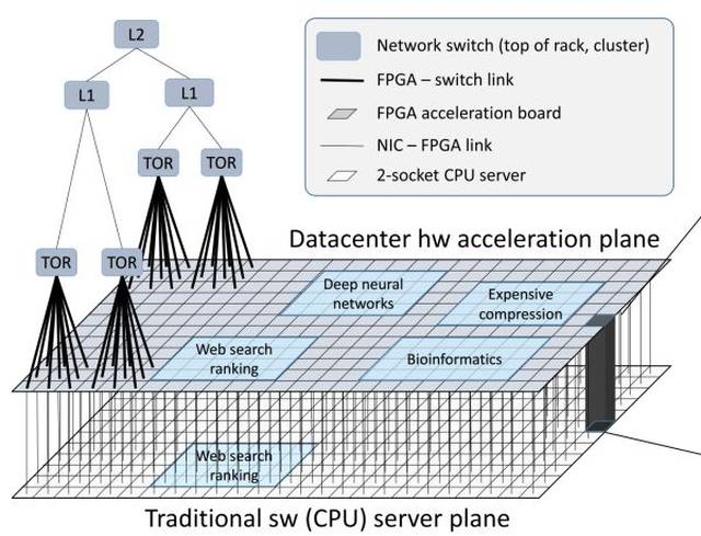

FPGA 构成的数据中心加速平面,介于网络交换层(TOR、L1、L2)和传统服务器软件(CPU 上运行的软件)之间。来源:[4]
通过高带宽、低延迟的网络互联的 FPGA 构成了介于网络交换层和传统服务器软件之间的数据中心加速平面。

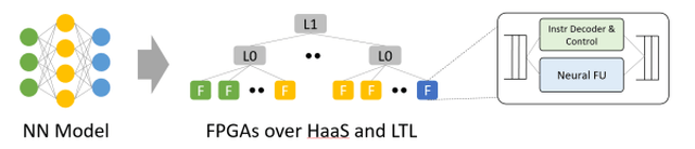

对很多类型的应用,随着分布式 FPGA 加速器的规模扩大,其性能提升是超线性的。
例如 CNN inference,当只用一块 FPGA 的时候,由于片上内存不足以放下整个模型,需要不断访问 DRAM 中的模型权重,性能瓶颈在 DRAM;如果 FPGA 的数量足够多,每块 FPGA 负责模型中的一层或者一层中的若干个特征,使得模型权重完全载入片上内存,就消除了 DRAM 的性能瓶颈,完全发挥出 FPGA 计算单元的性能。
当然,拆得过细也会导致通信开销的增加。把任务拆分到分布式 FPGA 集群的关键在于平衡计算和通信。
从神经网络模型到 HaaS 上的 FPGA。利用模型内的并行性,模型的不同层、不同特征映射到不同 FPGA。来源:[4]

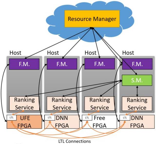

在 MICRO'16 会议上,微软提出了 Hardware as a Service (HaaS) 的概念,即把硬件作为一种可调度的云服务,使得 FPGA 服务的集中调度、管理和大规模部署成为可能。
Hardware as a Service (HaaS)。来源:[4]

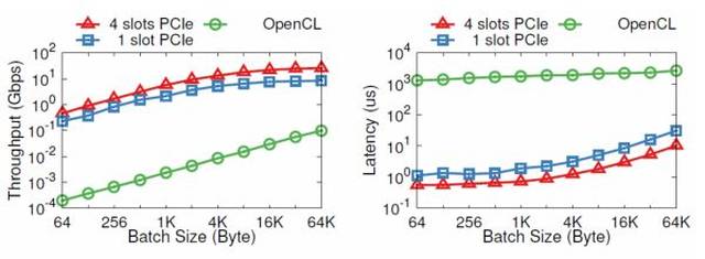

由于很多人打算把 FPGA 当作计算加速卡来用,两大 FPGA 厂商推出的高层次编程模型也是基于 OpenCL,模仿 GPU 基于共享内存的批处理模式。CPU 要交给 FPGA 做一件事,需要先放进 FPGA 板上的 DRAM,然后告诉 FPGA 开始执行,FPGA 把执行结果放回 DRAM,再通知 CPU 去取回。
CPU 和 FPGA 之间本来可以通过 PCIe 高效通信,为什么要到板上的 DRAM 绕一圈?也许是工程实现的问题,我们发现通过 OpenCL 写 DRAM、启动 kernel、读 DRAM 一个来回,需要 1.8 毫秒。而通过 PCIe DMA 来通信,却只要 1~2 微秒。
PCIe I/O channel 与 OpenCL 的性能比较。纵坐标为对数坐标。来源:[5]
OpenCL 里面多个 kernel 之间的通信就更夸张了,默认的方式也是通过共享内存。
本文开篇就讲,FPGA 比 CPU 和 GPU 能效高,体系结构上的根本优势是无指令、无需共享内存。使用共享内存在多个 kernel 之间通信,在顺序通信(FIFO)的情况下是毫无必要的。况且 FPGA 上的 DRAM 一般比 GPU 上的 DRAM 慢很多。

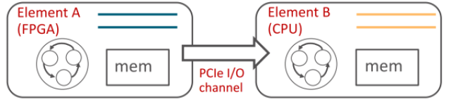

因此我们提出了 ClickNP 网络编程框架 [5],使用管道(channel)而非共享内存来在执行单元(element/kernel)间、执行单元和主机软件间进行通信。
需要共享内存的应用,也可以在管道的基础上实现,毕竟 CSP(Communicating Sequential Process)和共享内存理论上是等价的嘛。ClickNP 目前还是在 OpenCL 基础上的一个框架,受到 C 语言描述硬件的局限性(当然 HLS 比 Verilog 的开发效率确实高多了)。理想的硬件描述语言,大概不会是 C 语言吧。
ClickNP 使用 channel 在 elements 间通信,来源:[5]
ClickNP 使用 channel 在 FPGA 和 CPU 间通信,来源:[5]
