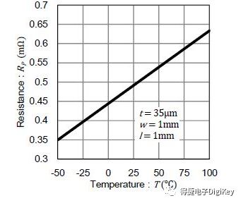

此外,如果知道每单位面积铜的电阻值Rp在不同温度下的变化(如下图资料所示),可以使用以下公式估算整个铜的电阻值R。注意下图铜的尺寸是:厚度(t)35μm,宽度(w)1mm,长度(ʅ)1mm。

如果铜的尺寸是宽度3mm,厚度35μm和长度50mm时,该铜的电阻值R在25°C是
因此,当3A电流在25°C时流通PCB表面上铜时,电压降约24.5mV。  然而,温度上升至100℃时,电阻值增加29%,电压降变为31.6mV。
