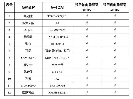

按照国家强制性标准GB 21556-2008《锁具安全通用技术条件》对A级锁的要求,29款样品锁的锁舌长度均符合要求(大于等于20毫米),但锁舌强度只有12款样品锁符合要求。

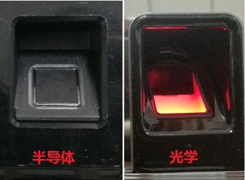

一般情况下,电容指纹识别模块(半导体指纹识别模块)的识别速度、识别率要优于光学指纹识别模块,尤其对于小孩、老人、指纹纹路较浅、手指干燥的用户来说,电容指纹识别模块的这一优势更为明显。同时,电容指纹识别模块具备一定的防伪指纹能力,但其表面耐刮伤能力较差,且对于手指上的水比较敏感,会直接影响识别成功率。光学指纹识别模块的环境适应性较强,其采集窗一般采用钢化玻璃,具备一定的耐压、耐磨、耐酸碱、污渍腐蚀等能力,但在指纹纹路较浅、手指干燥或脱皮的情况下,识别率一般会降低,开启速度明显减慢。消费者在选用指纹识别模块时应考虑自己使用实际情况和需求进行选择。 此外,中消协还提示消费者在购买时,价格不要作为选购的唯一依据,价格明显低于市场平均水平的产品质量难以保证,不建议选用。此外,消费者在购买智能门锁时应索要发票,方便日后维权。
