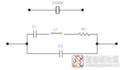

3. 晶体谐振器的等效电路
上图是一个在谐振频率附近有与晶体谐振器具有相同阻抗特性的简化电路。其中:C1为动态电容也称等效串联电容;L1为动态电感也称等效串联电感;R1为动态电阻也称等效串联电阻;C0为静态电容也称等效并联电容。
这个等效电路中有两个最有用的零相位频率,其中一个是谐振频率(Fr),另一个是反谐振频率(Fa)。当晶体元件实际应用于振荡电路中时,它一般还会与一负载电容相联接,共同作用使晶体工作于Fr和Fa之间的某个频率,这个频率由振荡电路的相位和有效电抗确定,通过改变电路的电抗条件,就可以在有限的范围内调节晶体频率。
