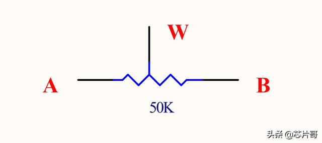

滑动变阻器,在电路设计图符号中有三个引脚,A与B两个引脚为固定引脚,W引脚为输出可变滑动引脚;在实际电路项目的应用中,W引脚通常与B引脚连接在一起,这样就通过滑动调节W引脚的位置,改变A与B两个引脚对外输出的电阻阻值;这就是滑动变阻器的电路工作原理
滑动变阻器电路图符号

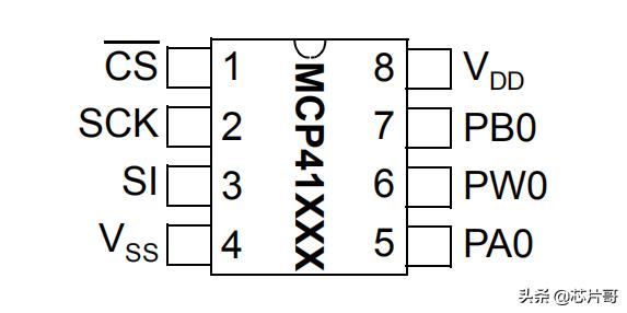

数字电位器引脚图
这个是MCP41100型号数字电位器芯片的引脚定义图,其中CS引脚,SCK引脚与SI引脚是连接单片机,PA0引脚,PW0引脚与PB0引脚是对应滑动变阻器的A引脚,W引脚与B引脚;通过单片机的软件编程可以控制电位器的输出电阻阻值;其典型的电路应用图参考如下

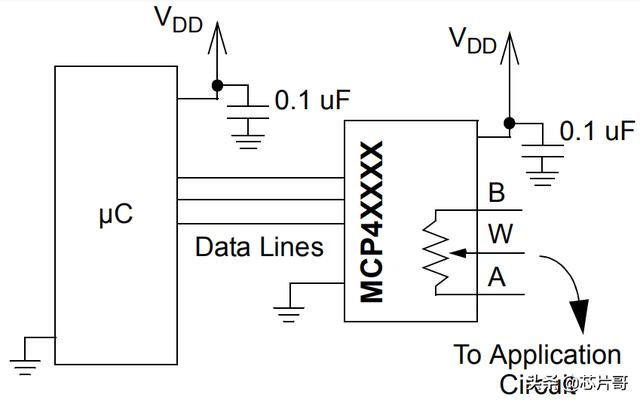

数字电位器电路应用图
这样就可以通过对软件的编程实现控制电位器的功能,较好的替代传统滑动变阻器(电位器)的功能,实现了电路功能的兼容互补;
