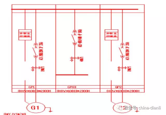

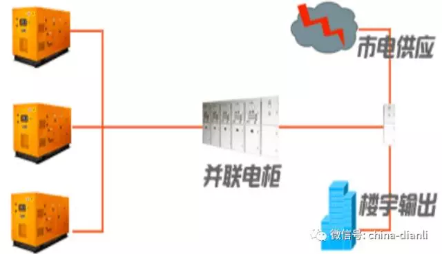

发电机并联示意图

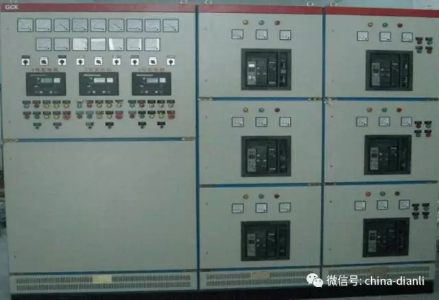

发电机并联柜

发电机并联柜示意图

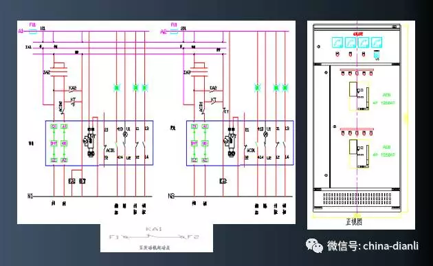

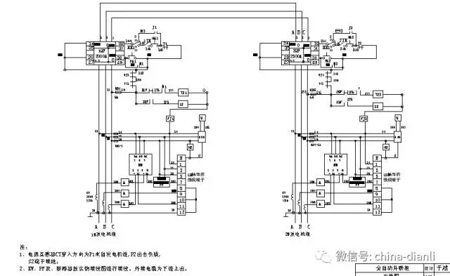

并联发电机控制系统图
市电与发电机转换ATS柜

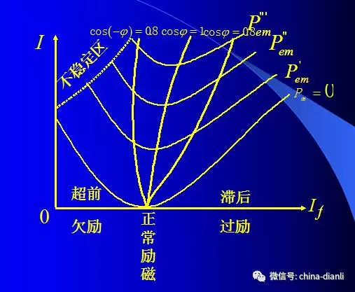

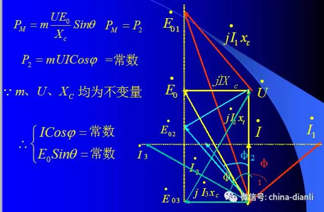

电力系统,除了要供给负载有功功率以外,还要供给负载大量的无功功率,电网的总无功功率由电网中全部发电机共同负担。发电机在理想条件下(发电机与电网电压、频率、初相角都相等),并联合闸到电网上去。
发电机的 V 形 曲 线
