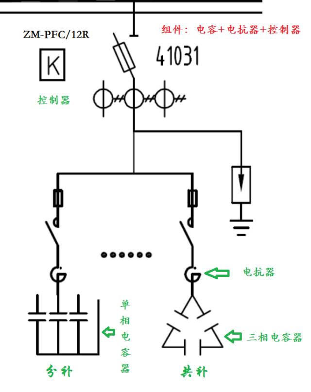

二、低压无功补偿系统——产品组成
组件+投切开关+功率因数控制器

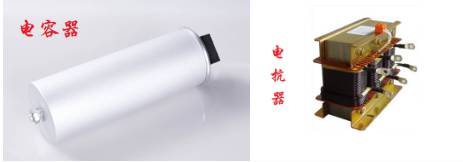

组件:
- 电容器:干式自愈式低压电容器(带电抗类型)常规类型5Kvar、10Kvar、15Kvar、20Kvar、25Kvar、30Kvar。一般组件规格40Kvar电容器组为2只20Kvar电容器配置,50Kvar电容器组为2只25Kvar配置,以此类推;
- 电抗器:与电容器配套使用,减少3/5/7/11次谐波对电容器影响,可与5Kvar-80Kvar电容器/电容器组匹配。

功率因数控制器
不同的投切开关控制方式不同,因此对应控制器也是不同的。即控制器型号是由投切开关(投切方式)决定的。例如:如果投切开关为晶闸管类型(需12V直流电源触发控制),采用正尔ZM-PFC16T;如果投切开关为接触器投切,通过无源触点控制,采用ZM-PFC16R。
