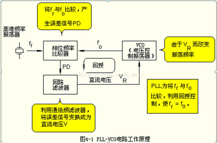

  图1所示的为PLL(锁相环)电路的基本方块图。此所使用的基准信号为稳定度很高的晶体振荡电路信号。
此一电路的中心为相位此较器。相位比较器可以将基准信号与VCO (Voltage Controlled Oscillator……电压控制振荡器)的相位比较。如果此两个信号之间有相位差存在时,便会产生相位误差信号输出。
(将VCO的振荡频率与基准频率比较,利用反馈电路的控制,使两者的频率为一致。)
利用此一误差信号,可以控制VCO的振荡频率,使VCO的相位与基准信号的相位(也即是频率)成为一致。
  PLL(锁相环)可以使高频率振荡器的频率与基准频率的整数倍的频率相一致。由于,基准振荡器大多为使用晶体振荡器,因此,高频率振荡器的频率稳定度可以与晶体振荡器相比美。
  只要是基准频率的整数倍,便可以得到各种频率的输出。
  从图1的PLL(锁相环)基本构成中,可以知道其是由VCO,相位比较器,基准频率振荡器,回路滤波器所构成。在此,假设基准振荡器的频率为fr,VCO的频率为fo。

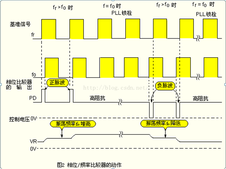

  在此一电路中,假设fr>fo时,也即是VC0的振荡频率fo比fr低时。此时的相位比较器的输出PD会如图2所示,产生正脉波信号,使VCO的振荡器频率提高。相反地,如果fr<fo时,会产生负脉波信号。
(此为利用脉波的边缘做二个信号的比较。如果有相位差存在时,便会产生正或负的脉波输出。)
  此一PD脉波信号经过回路滤波器(LoopFilter)的积分,便可以得到直流电压VR,可以控制VCO电路。
  由于控制电压vr的变化,VCO振荡频率会提高。结果使得fr=f。在f与f的相位成为一致时,PD端子会成为高阻抗状态,使PLL(锁相环)被锁栓(Lock)。

      此所说明的相位比较器为相位.频率比较器(PFC:Phase-Frequency Comparator)之型式,后述之LSIMC145163P便内藏有此一电路。
      此一型式的相位此较器并非只做相位的比较,也即是,并非只做之比较,在频率f不同的场合,也可以做为频率比较器工作原理。

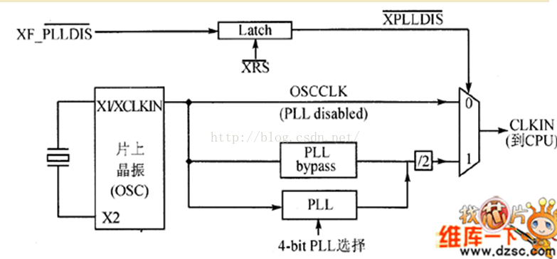

  TMS320F28l2处理器的片上晶振和锁相环模块为内核及外设提供时钟信号,并且控制器件的低功耗工作模式。片上晶振模块允许使用2种方式为器件提供时钟,即采用内部振荡器或外部时钟源。如果使用内部振荡器,必须在XI/XCLKIN和X2这两个引脚之间连接一个石英晶体,一般选用30MHz。如果采用外部时钟,可以将输人的时钟信号直接接到XI/XCLKIN引脚上,而X2悬空,不使用内部振荡器。晶体振荡器及锁相环模块结构如图1 所示。
  图1  晶体振荡器及锁相环模块

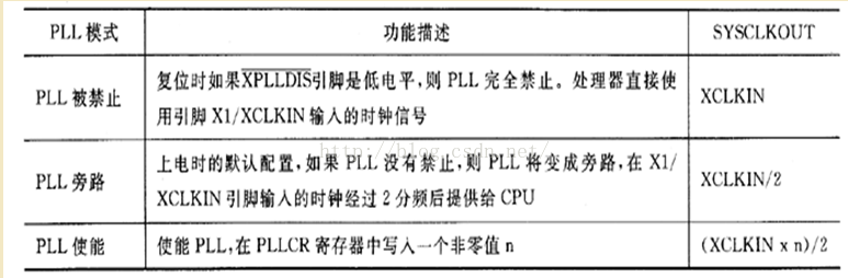

  外部XPLLDIS引脚可以选择系统的时钟源。当XPLLDIS为低电平时,系统直接采用外部时钟或外部晶振作为系统时钟;当XPLLDIS为高电平时,外部时钟经过PLL倍频后为系统提供时钟。系统可以通过锁相环控制寄存器来选择锁相环的工作模式和倍频的系数。表1列出了锁相环配置模式。
  表1   锁相环配置模式

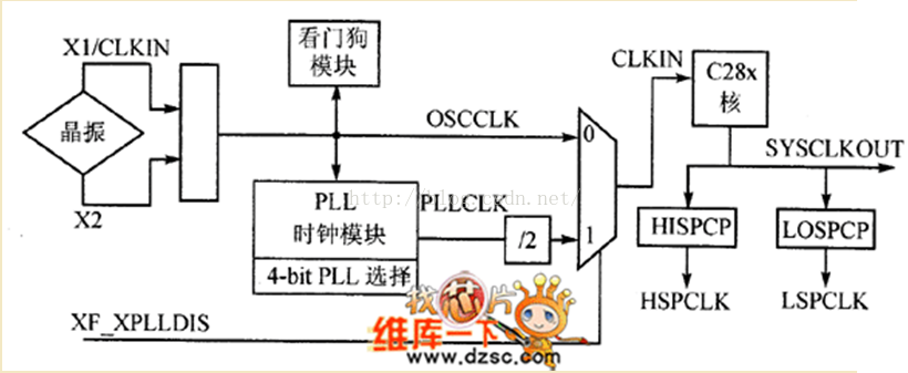

  锁相环模块除了为C28x内核提供时钟外,还通过系统时钟输出提供快速和慢速2种外设时钟,如图2所示。而系统时钟主要通过外部引脚XPLLDIS及锁相环控制寄存器进行控制。因此,在系统采用外部时钟并使能PLL(XPLLDIS=1)的情况下,可以通过软件设置C28x内核的时钟输人。
  图2  处理器内部时钟电路
  如果XPLLDIS为高电平,使能芯片内部锁相环电路,则可以通过控制寄存器PLLCR软件设置系统的工作频率。但要注意,在通过软件改变系统的工作频率时,必须等待系统时钟稳定后才可以继续完成其他操作。此外,还可以通过外设时钟控制寄存器使能外设时钟。在具体的应用中,为降低系统功耗,不使用的外设最好将其时钟禁止。外设时钟包括快速外设和慢速外设两种,分别通过HISPCP和LOSPCP寄存器进行设置。下面给出改变锁相环倍频系数和外设时钟的具体应用程序。
