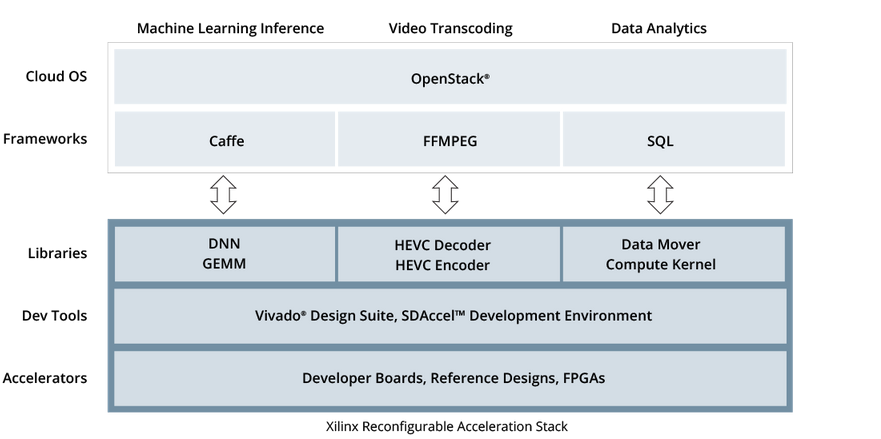

协议栈中包括
    DNN —— Xilinx 的深度神经网络 (DNN) 库是构建深度学习推理应用的高度优化库。 经过精心设计,能够以 16 位及 8 位的整数数据类型实现最高的计算效率。
    GEMM — Xilinx 的通用矩阵乘法 (GEMM) 库基于 3 级基本线性代数子程序 (BLAS),不仅可实现 16 位和8 位整数数据类型的优化性能,而且还支持任何规模的任何矩阵。
    HEVC 解码器和编码器 — HEVC/H.265 是 MPEG 和 ITU 标准机构推出的最新视频压缩标准。它是 H.264 的后续标准,可带来多达 50% 的带宽降低。Xilinx 提供两款编码器 — 支持大多数视频数据中心工作负载的高质量、高灵活实时编码器,以及非摄像机生成内容的替代解决方案。解码器支持针对这两款编码器的所有应用。
    数据移动器 (SQL) — SQL 数据移动器库便于使用 Xilinx FPGA 加速数据分析工作负载。数据移动器库可通过 PCIe 从数据库列表将数据块发送至 FPGA 加速卡的片上存储器,从而可协调针对 SQL 数据库的标准连接。该库经过优化,能通过 FPGA 器件最大限度地利用主机 CPU 和加速器功能之间的 PCIe 带宽。
    计算内核 (SQL) — 在 FPGA 硬件上加速大量内核 SQL 函数(例如小数类型、数据类型、扫描、比较、过滤等)的库。计算功能经过优化,可利用 FPGA 大规模硬件并行的优势。

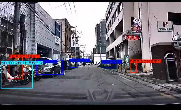

1、自动驾驶系统:基于Zynq的实时物体检测
机器视觉技术可以应用于自动驾驶系统中实现路况信息的采集和检测,其中CNN(卷积神经网络)在机器视觉系统中用于图像处理具有压倒性的优势。CNN网络根据复杂度可以划分为很多个“网络层”,典型的卷积神经网络可以划分为卷积层、池化层和全连接层,它能够将数量庞大的图像识别问题进行不断的降维处理,最终被训练后用于高效的图像识别。
基于Zynq的CNN(卷积神经网络)系统,并且移植到汽车上进行了上路测试(如下视频所示),通过视频我们可以看到它能够实现道路上行人、汽车、动物和道路标志等的实时检测与识别。
ATUS公司的这个解决方案采用的是Xilinx Zynq-7020 SoC处理器,移植的是YOLO图像处理算法,YOLO(YouOnly Look Once)是基于GoogleNet的物体检测深度网络,实时和有效是YOLO网络的最大的特点和优势,这两点也是自动驾驶和ADAS系统所必须具备的,该系统的视频流速度可达到46.7fps(@416x234)。
集成的是Zynq Z7045 SoC器件,采用可编程逻辑资源实现CNN图像识别算法(如上图所示),摄像头负责进行图像采集,对于采集的视频流该系统能够识别包括行人、汽车、路牌、栏杆等二十种不同的对象。Zynq Z7045 SoC的可编程逻辑部分工作时钟频率为200MHz,整个系统的功耗仅为10.432W,这是采用CPU或者GPU实现CNN解决方案功耗的10%。
Xilinx Zynq-7000系列器件配备双核 ARM Cortex-A9 处理器以及28nm可编程逻辑资源,其优异的性能功耗比和最大的设计灵活性自推出以来受到工程师们的欢迎,Zynq Z7045属于该系列最高端的器件,集成高达6.25M的逻辑单元。随着各种应用对于计算需求和性能的不断增长,FPGA并行计算特性多带来的高性能使其在数据中心、深度学习、图像压缩与解码等应用场景应用越来越广泛.

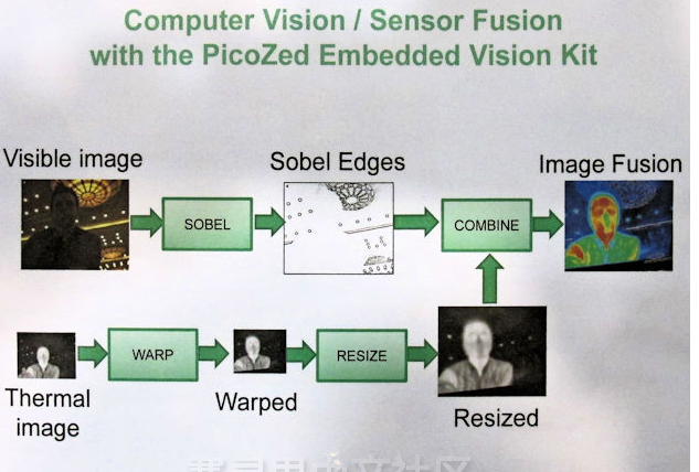

2、多传感器融合
xilinx合作伙伴安富利(Avnet)的高级FPGA/DSP设计工程师Mario Bergeron向大家展示了一款双摄像头采集图像并实现融合的演示Demo。硬件平台采用的是Avnet PicoZed SOM(片上系统),核心集成的是Xilinx ZynqZ-7030 SoC,同时还用到了PicoZed嵌入式开发套件的FMC扩展板卡等模块。采用的两款摄像头分别是FMC接口的Python-1300-C彩色图像传感器,分辨率达1280x1024,配置灵活,敏感度高,性能高,主要应用于工业图像采集应用,同样是安富利(Avnet)公司设计生产的。另一个摄像头采用的是FLIR红外热成像传感器,输出60x80分辨率的红外视频流,通过Pmod接口实现与PicoZed SoM的通信与数据传输。
                                            图1:图像融合
                          图2:目标检测
          Zynq Z-7030 SoC的ARM Cortex-A9处理器  达到30帧。
