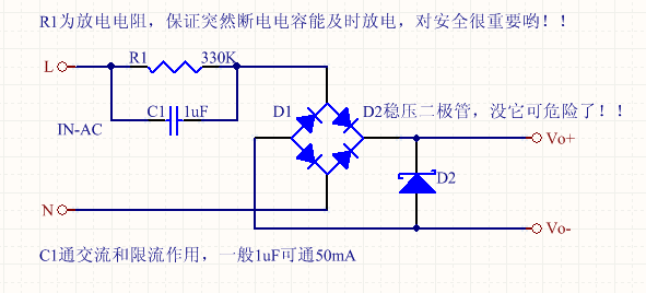

电路1
这一类的电路通常用于低成本取得非隔离的小电流电源。它的输出电压通常可在几伏到三几十伏,取决于所使用的齐纳稳压管。所能提供的电流大小正比于限流电容容量。采用半波整流时,每微法电容可得到电流(平均值)为:(国际标准单位)
I(AV)=0.44*V/Zc=0.44*220*2*Pi*f*C
=0.44*220*2*3.14*50*C=30000C
=30000*0.000001=0.03A=30mA
如果采用全波整流可得到双倍的电流(平均值)为:
I(AV)=0.89*V/Zc=0.89*220*2*Pi*f*C
=0.89*220*2*3.14*50*C=60000C
=60000*0.000001=0.06A=60mA
一般地,此类电路全波整流虽电流稍大,但是因为浮地,稳定性和安全性要比半波整流型更差,所以用的更少。
使用这种电路时,需要注意以下事项:
1、未和220V交流高压隔离,请注意安全,严防触电!
2、限流电容须接于火线,耐压要足够大(大于400V),并加串防浪涌冲击兼保险电阻和并放电电阻。
3、注意齐纳管功耗,严禁齐纳管断开运行。

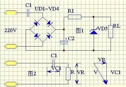

电路2
最简单的电容降压直流供电电路及其等效电路如图1,C1为降压电容,一般为0.33~3.3uF。假设C1=2uF,其容抗XCL=1/(2PI*fC1)=1592。由于整流管的导通电阻只有几欧姆,稳压管VS的动态电阻为10欧姆左右,限流电阻R1及负载电阻RL一般为100~200,而滤波电容一般为100uF~1000uF,其容抗非常小,可以忽略。若用R代表除C1以外所有元器件的等效电阻,可以画出图的交流等效电路。同时满足了XC1>R的条件,所以可以画出电压向量由于R甚小于XC1,R上的压降VR也远小于C1上的压降,所以VC1与电源电压V近似相等,即VC1=V。根据电工原理可知:整流后的直流电流平均值Id,与交流电平均值I的关系为Id=V/XC1。若C1以uF为单位,则Id为毫安单位,对于22V,50赫兹交流电来说,可得到Id=0.62C1。
由此可以得出以下两个结论:
(1)在使用电源变压器作整流电源时,当电路中各项参数确定以后,输出电压是恒定的,而输出电流Id则随负载增减而变化;
(2)使用电容降压作整流电路时,由于Id=0.62C1,可以看出,Id与C1成正比,即C1确定以后,输出电流Id是恒定的,而输出直流电压却随负载电阻RL大小不同在一定范围内变化。RL越小输出电压越低,RL越大输出电压也越高。C1取值大小应根据负载电流来选择,比如负载电路需要9V工作电压,负载平均电流为75毫安,由于Id=0.62C1,可以算得C1=1.2uF。考虑到稳压管VD5的的损耗,C1可以取1.5uF,此时电源实际提供的电流为Id=93毫安。
稳压管的稳压值应等于负载电路的工作电压,其稳定电流的选择也非常重要。由于电容降压电源提供的的是恒定电流,近似为恒流源,因此一般不怕负载短路,但是当负载完全开路时,R1及VD5回路中将通过全部的93毫安电流,所以VD5的最大稳定电流应该取100毫安为宜。由于RL与VD5并联,在保证RL取用75毫安工作电流的同时,尚有18毫安电流通过VD5,所以其最小稳定电流不得大于18毫安,否则将失去稳压作用。
限流电阻取值不能太大,否则会增加电能损耗,同时也会增加C2的耐压要求。如果是R1=100欧姆,R1上的压降为9.3V,则损耗为0.86瓦,可以取100欧姆1瓦的电阻。
滤波电容一般取100微法到1000微法,但要注意其耐压的选择。前已述及,负载电压为9V,R1上的压降为9.3V,总降压为18.3V,考虑到留有一定的余量,因此C2耐压取25V以上为好。

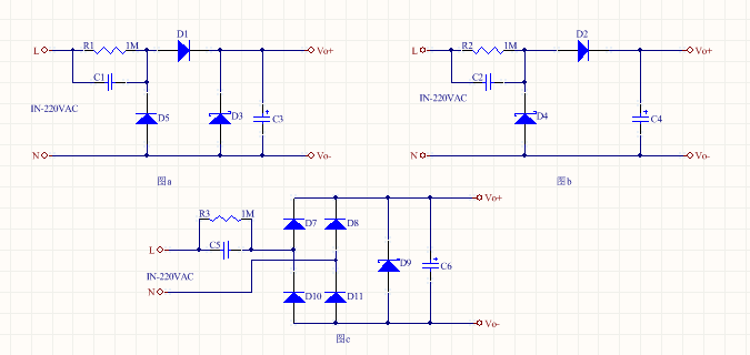

电路三
电路3
如图a,C1 为降压电容器,D1 为半波整流二极管,D5 在市电的负半周时给C1 提供放电回路,D3 是稳压二极管,R1 为关断电源后C1 的电荷泄放电阻。
在实际应用时常常采用的是图b的所示的电路,当需要向负载提供较大的电流时,可采用图C 所示的桥式整流电路。整流后未经稳压的直流电压一般会高于30 伏,并且会随负载电流的变化发生很大的波动,这是因为此类电源内阻很大的缘故所致,故不适合大电流供电的应用场合。
器件选择 1.电路设计时,应先测定负载电流的准确值,然后参考示例来选择降压电容器的容量。因为通过降压电容C1 向负载提供的电流Io,实际上是流过C1 的充放电电流Ic。C1 容量越大,容抗Xc 越小,则流经C1 的充、放电电流越大。当负载电流Io 小于C1 的充放电电流时,多余的电流就会流过稳压管,若稳压管的最大允许电流Idmax 小于Ic-Io 时易造成稳压管烧毁。
2.为保证C1 可以工作,其耐压选择应大于两倍的电源电压。
3.泄放电阻R1 的选择必须保证在要求的时间内泄放掉C1 上的电荷。
电容降压式电源是一种非隔离电源,在应用上要特别注意隔离,防止触电。
整流后未经稳压的直流电压一般会高于30伏,并且会随负载电流的变化发生很大的波动,这是因为此类电源内阻很大的缘故所致,故不适合大电流供电的应用场合。
