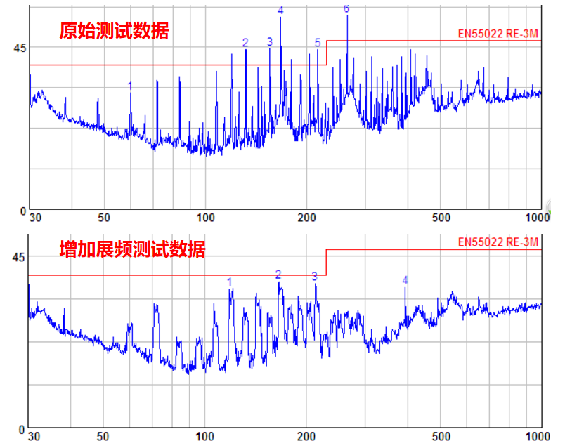

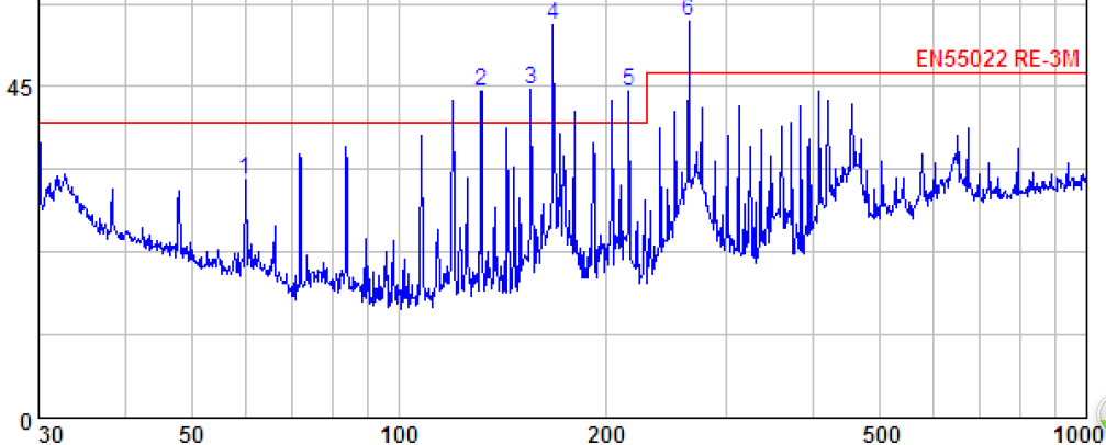

时钟是电磁干扰能量的主要来源之一,随着系统设计复杂性和集成度的大规模提高,电子系统的时钟频率越来越高,处理的难度也越来越大,下图是常见的时钟超标测试示意图。

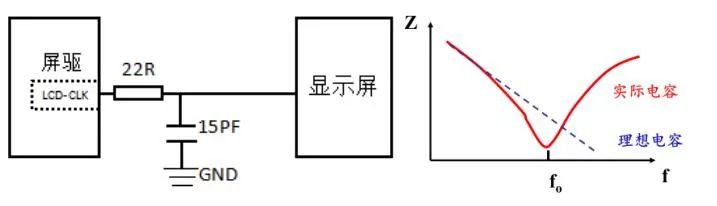

在时钟信号线靠近辐射源头增加滤波电路,通过RC时间常数减缓信号的边沿转换率;通常采用RC滤波电路,为了得到最理想的端接和防止反射,电阻应该尽量的靠近源端,电容最好放置电阻右边,如下图所示:
存在问题:
(1)电感和电容存在寄生参数,高频效果不理想;
(2)时钟频率越来越高,RC滤波效果非常有限;

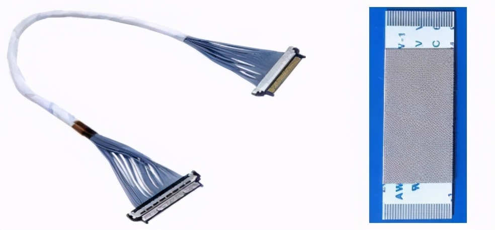

屏蔽线缆是非常有效的措施之一,屏蔽层既能直接遮挡了电缆中差模信号回路的差模辐射,也能为共模电流提供一个返回共模噪声源的路径,减小共模电流的回路面积,但是屏蔽线缆也存在以下问题,
(1)采用导电布屏蔽工艺复杂,人工成本高,效果不够理想;
(2)采用多层屏蔽FPC排线,成本高,柔韧性不好;
(3)采用微同轴屏蔽效果很好,但是成本很高;

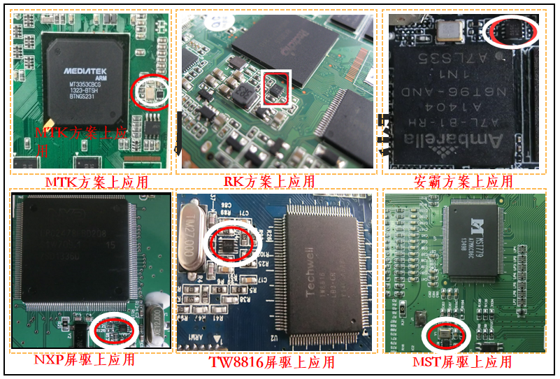

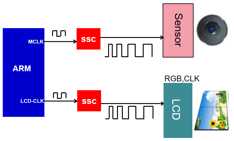

1、在屏时钟或摄像头时钟增加展频IC
2、应用效果对比测试图

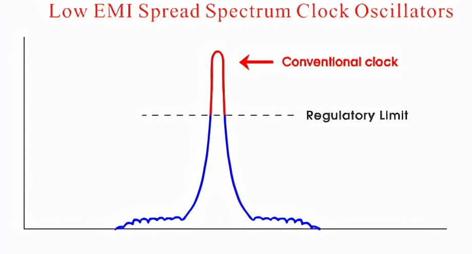

3、展频技术原理
通过对尖峰时钟进行调制处理,使其从一个窄带时钟变为一个具有边带的频谱,将尖峰能量分散到展频区域的多个频率段,从而达到降低尖峰能量,抑制EMI的效果。

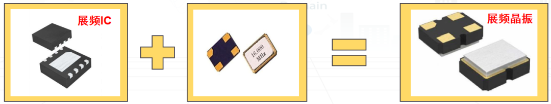

4、展频的形态——展频IC和展频晶振两种形态

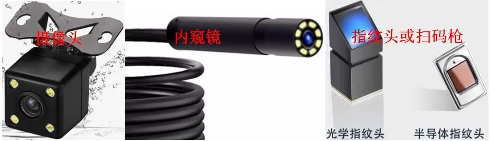

(1)图像采集类时钟信号,如摄像头时钟,指纹头等;
(2)图像显示类时钟信号,如屏时钟;
(3)晶振、DDR、SD等PCB内部时钟
