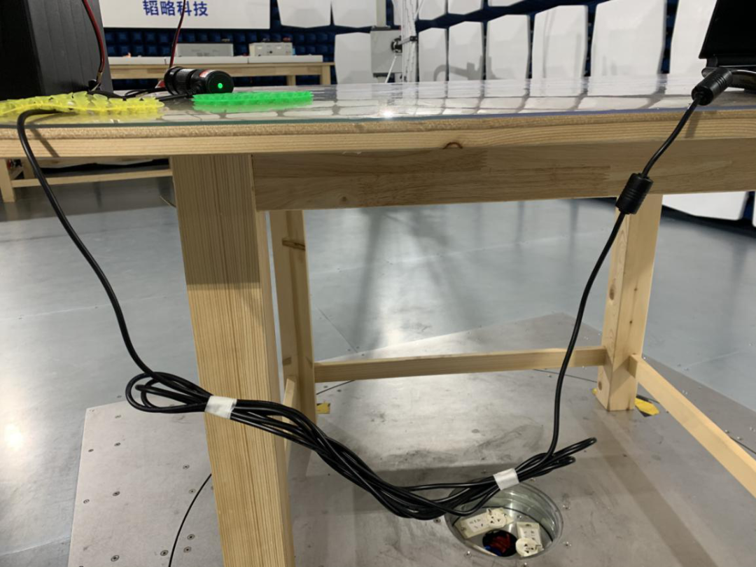

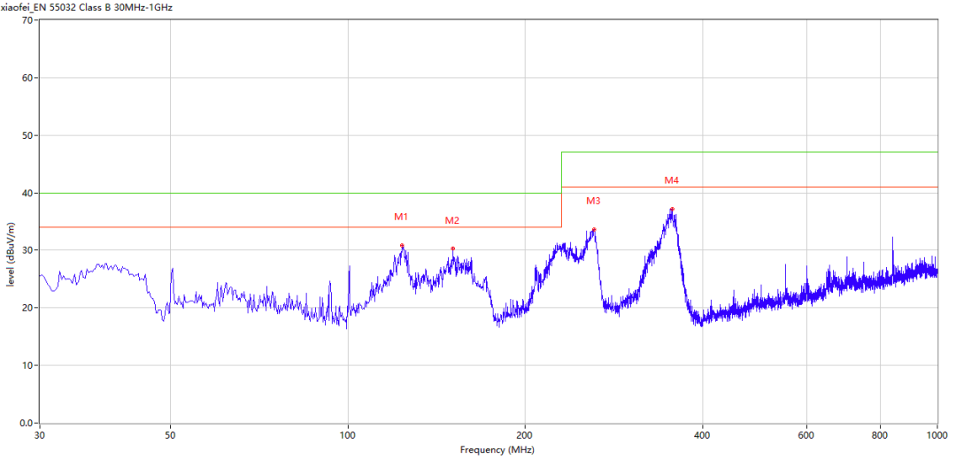

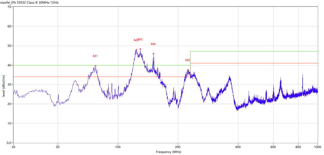

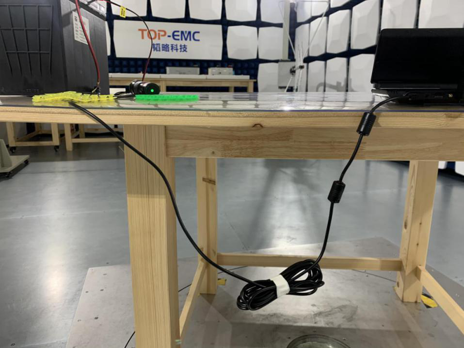

当被测设备的线束过长时需要把线束按照测试标准进行折叠和摆放,而有这么一个案例,因线束的折叠方式和长度的不同会有不同的测试数据,并且过长的线束会直接导致实验结果失败。我们做了一个实验对比,当把线束中心处捆扎成50cm长度和10cm长度,在工作模式和其他测试条件相同的情况下测试,对比数据可以看出,50cm捆扎线束的数据相对于10cm捆扎线束的数据会比较差。
捆扎线束较长布置和对应的数据,如下图1、图2所示。
图1 50cm捆扎线束布置图
图2 50cm捆扎线束的测试数据
捆扎线束较短布置和测试数据如下图3、图4所示。
图3 10cm捆扎线束布置图
图4 10cm捆扎线束的测试数据
在测试的标准中会有场地布置和线束摆放的要求,并在标准中提过这样的一句话。“单元间的电缆应从试验桌的后边沿垂落。如果下垂的电缆与水平接地平板的距离小于0.4m,则应将电缆的超长部分在其中心来回折叠按8字型捆扎成不超过0.4m的线束,以使其在水平参考接地平板上方至少0.4m。”此文采摘自GB-9254-2008 信息技术设备的无线电骚扰限值和测量方法的EMC标准文档。
