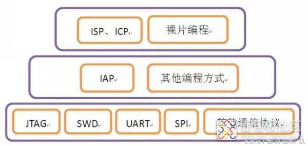

说了这么多,可能把大家搞糊涂了,下面我们通过一张图来说明一下这几重编程方式的层次关系
从图上看,ISP和ICP是处于最顶层的技术。描述的是一种编程结构,所用使用到的协议、通信端口等,不同芯片有不同的定义。
IAP在第二层,是一种编程方式。实现方式是将一段目标芯片可执行的代码通过某种通信协议下载到芯片RAM中并由芯片执行,由该代码实现具体操作以达到编程的目的。这种方式需要芯片支持通过某种通信协议对芯片的RAM进行读写并能控制其CPU。这是在编程结构下的一种编程方式,像AK100Pro、SmartPRO 5000U-Plus等烧录器,都用到了这种编程方式。
最下面的是硬件通信协议,UART是最早应用在单片机里面的串行通信技术。JTAG和SWD是ARM内核芯片兴起之后,逐渐流行起来的,这三种技术描述的是编程过程中硬件层使用的通信协议,是最底层的一些技术规范。
