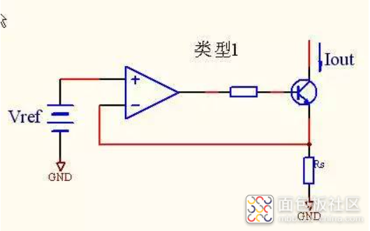

类型1:
特征:使用运放,高精度
输出电流:Iout=Vref/Rs

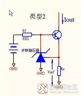

类型2:
特征:使用并联稳压器,简单且高精度输出电流:Iout=Vref/Rs检测电压:根据Vref不同(1.25V或2.5V)

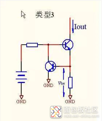

类型3:
特征:使用晶体管,简单,低精度
输出电流:
Iout=Vbe/Rs
检测电压:约0.6V

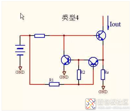

类型4:
特征:减少类型3的Vbe的温度变化,低、中等精度,低电压检测输出电流:Iout=Vref/Rs
检测电压:约0.1V~0.6V

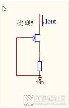

类型5:
特征:使用JEFT,超低噪声
输出电流:由JEFT决定
检测电压:与JEFT有关

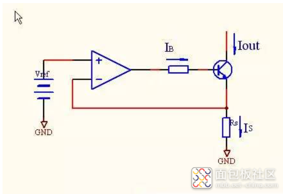

其中类型1为基本电路,工作时,输入电压Vref与输出电流成比例的检测电压
Vs(Vs=Rs×Iout)相等,如图5所示。

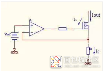

注:Is=IB+Iout=Iout(1+1/hFE),其中1/hFE为误差;若输出级使用晶体管,则电流检测时会产生基极电流分量这一误差,当这种情况不允许时,可采用图6所示那样采用FET管。  (找元器件现货上唯样商城)
Is=Iout-IG
类型2,这是使用运放与Vref(2.5V)一体化的并联稳压器电路,由于这种电路的Vref高达2.5V,所以电源利用范围较窄。
类型3,这是用晶体管代替运放的电路,由于使用晶体管的Vbe(约0.6V)替代Vref的电路,因此,Vbe的温度变化毫无改变地呈现在输出中,从而的不到期望的精度类型4,这是利用对管补偿Vbe随温度变化的电路,由于检测电压也低于0.1V左右,因此,电源利用范围很宽。
类型5,这是利用J-FET的电路,改变Rgs可使输出电流达到漏极饱和电流IDSS,由于噪声也很小,因此,在噪声成为问题时使用这种电路也有一定价值,在该电路中不接RGS,则电流值变成IDSS,这样,J-FET接成二极管形式就变成了“恒流二极管”。
