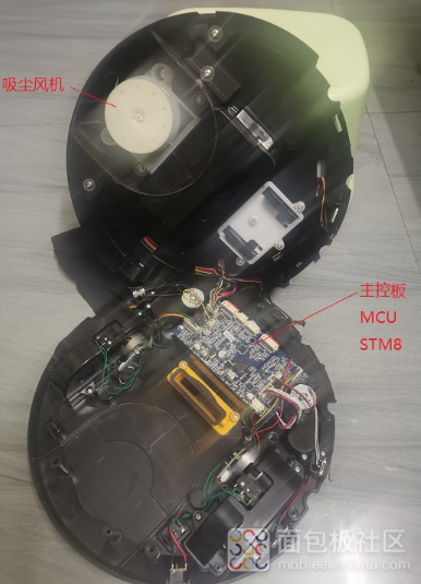

从废品站花10块钱淘了一个大牌扫地机,刚开始充满电后还能正常工作,慢慢地开始罢工了,启动时发出嘟嘟声但就是不工作,上网查了一下说是有可能电池电量不足,原机电池是14.4V1000mA的Ni-MH电池,打算自己弄一个4节1500mA18650串联成14.8V(4*3.7V)替代原电池,但4节1500mA18650电池体积比原电池要大,放不进电池仓,需要改一下,所以就把机子拆开了。
正面
背面
锂电池
前面
开盖
电路板

电池仓是怎么修改的?
