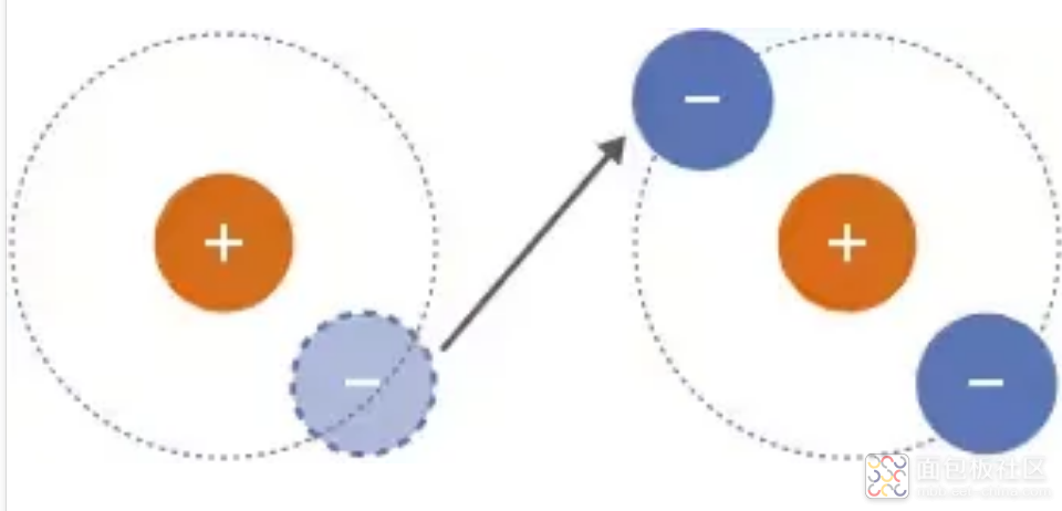

什么是静电放电(ESD)
Electro-Static Discharge,是指在特定环境下,由于静电的积累到达一定程度后,电荷以迅速释放的方式恢复电平衡的现象。这种放电可能由接触、摩擦或感应等多种方式引发。ESD的特点是电荷积累时间长、放电电压高、涉及电量少、电流小且作用时间极短。

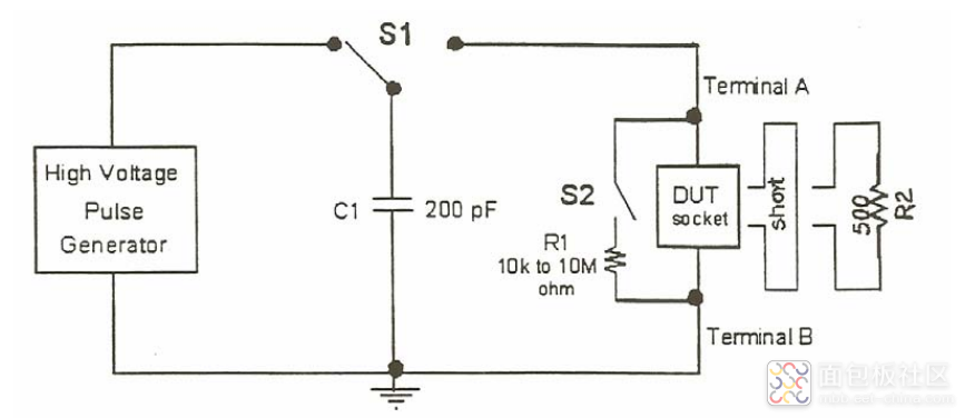

2. 机器放电模式(MM):模拟机器积累静电后接触电子元件时的放电现象。在MM模型中,机器被等效为0Ω的电阻和200pF的电容。MM放电过程较短,电流较大,对元器件的破坏性远大于HBM。

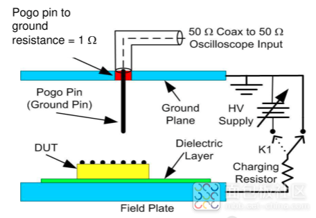

3. 元件充电模式(CDM):模拟电子元件在生产运输过程中积累静电后的放电现象。CDM放电时间更短、电流峰值更高,对器件的ESD应力更大,更容易导致IC损坏。

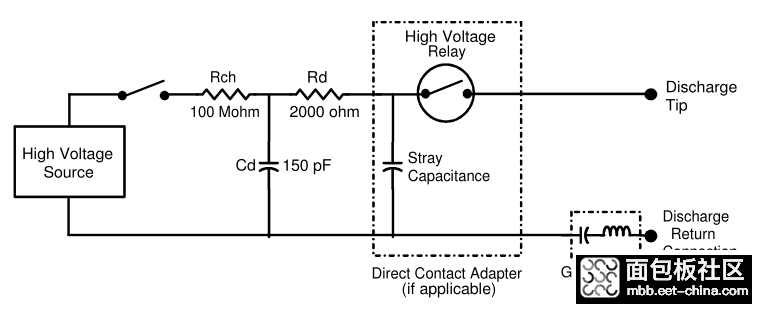

车载电子元器件的ESD测试提出了具体要求。AEC-Q100、AEC-Q101、AEC-Q102、AEC-Q103、AEC-Q104等标准均依据JS-001及JS-002进行HBM和CDM模式的ESD测试。而AEC-Q200系列标准则依据ISO 10605,分为接触放电和空气放电两种模式。
1.接触放电:针对可接触的半成品电子产品或金属外壳的电子产品,模拟人体放电对电子产品的潜在损害。
2.空气放电:针对绝缘外壳或涂覆绝缘防护层的电子产品,模拟高压静电脉冲击穿空气对产品造成破坏的情况。
被动元器件的HBM ESD静电敏感度等级,依据AEC-Q200-002标准,有具体的等级划分。ISO 10605规范的ESD测试方法与IEC 61000-4-2相似,但在储能电容及放电电阻方面有所不同,针对AEC-Q200的被动元器件测试要求,等效电阻为2000Ω,等效电容为150pF,相较于IEC 61000-4-2的330Ω、150pF/330pF更为宽松。
