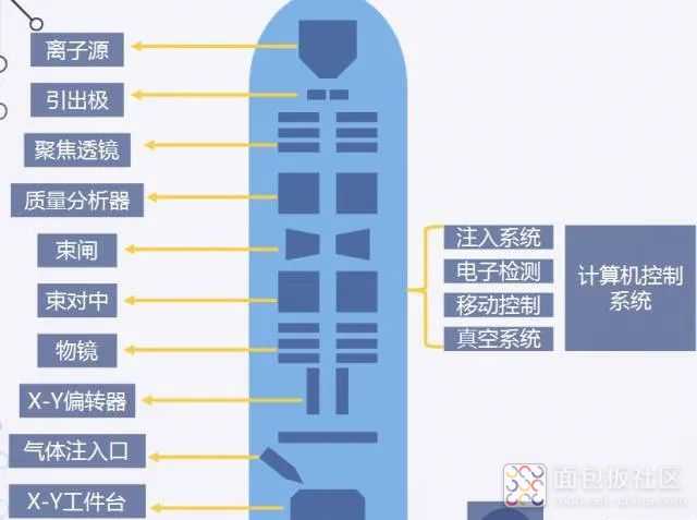

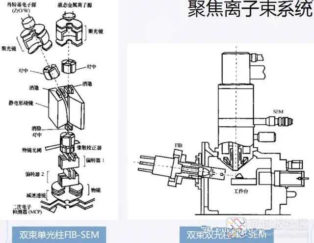

聚焦FIB系统的核心组成部分

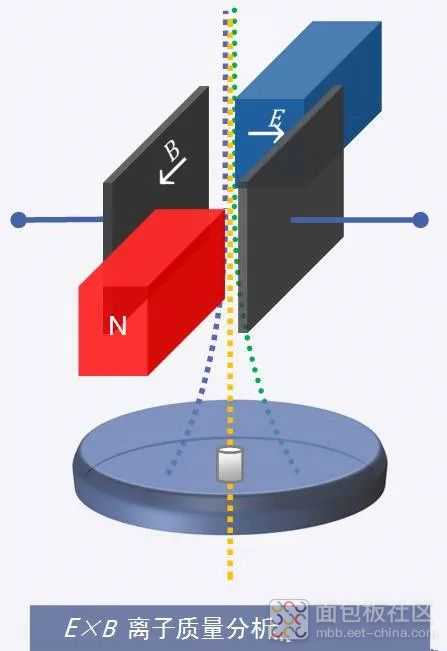

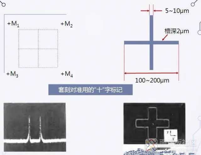

聚焦离子束系统的核心组成部分包括离子源、离子光学柱、束描画系统、X-Y工件台和信号采集处理单元。离子源的亮度、虚拟源尺寸、能散和工作稳定性是衡量其性能的关键指标。离子光学柱负责整形和质量分析离子束,使其最终集中在工件表面。束描画系统由图形发生器、束偏转器和束闸组成,负责生成和控制图形加工。X-Y工件台负责移动晶片,实现图形拼接和多层图形套刻。信号采集处理单元则处理由电子束和离子束形成的二次电子像,用于对准操作。
