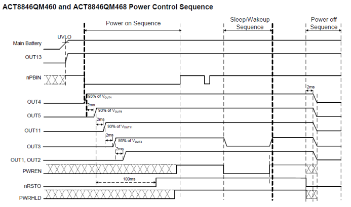

目前ACT8846QM468/460-T与ACT8846QM490-T只能通过上电后,测量脚位电压来区分。
ACT8846QM468上电后,OUT4输出电压为3V,ACT8846QM490-T,OUT4输出电压为2V。
OUT4输出对应于21脚位。
No.003-001.jpg939x192 38.2 KB
ACT8846QM460/468/490上电时序图如下:
