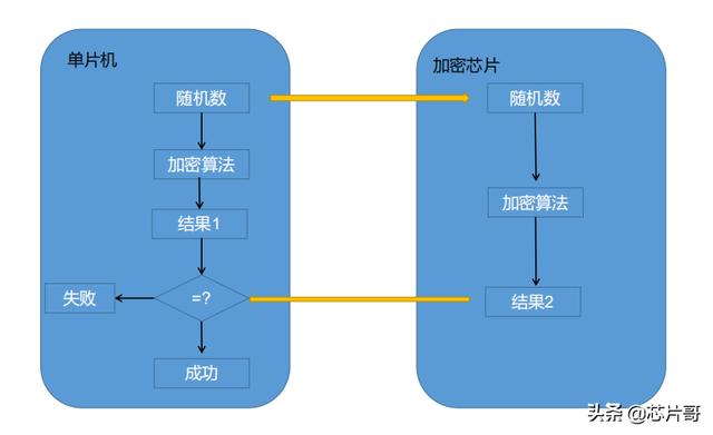

前面三个防止抄袭的解决方案,都是从工程师的一些硬件设计因素考虑;而通过加密芯片的处理,就是从工程师软件设计的因素去杜绝被抄袭;那么什么是加密芯片呢?如何去保护不被抄袭呢?
4.1 加密芯片,是指能完成对数据进行加密算法的芯片,比如DES与AES等加密算法;加密型号较多,例如RJG102,LCS2110等等;单片机通过与加密芯片的搭配使用,可以有效阻击单片机程序代码的破解套用;
4.2 加密过程:具体如何通过加密芯片来保护单片机的程序代码呢?
加密芯片工作原理
加密芯片工作过程:
  • 单片机首先向加密芯片发送一个随机数
  • 单片机与加密芯片按照加密算法,将随机数计算分别得出结果1与结果2
  • 加密芯片将结果2回传给单片机,单片机将结果1与结果2做比较判断是否相同
  • 如果相等,则单片机程序进入正常程序;不相等,则单片机进入While(1)死循环,无法执行正常程序;
如果单片机的程序代码被破解套用,用于其他类似项目;由于没有加密芯片的加密算法处理的结果2去与单片机进行匹配,程序代码也是不能得到有效的执行,因此可以有效的保护工程师开发的项目;
