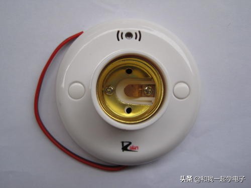

声控灯的原理声控灯是通过拾音器把声音信号变成电信号控制继电器或晶闸管来关闭和打开灯具的一类灯具

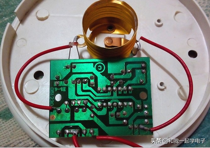

声控灯电路板
声控灯灯头

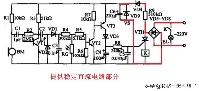

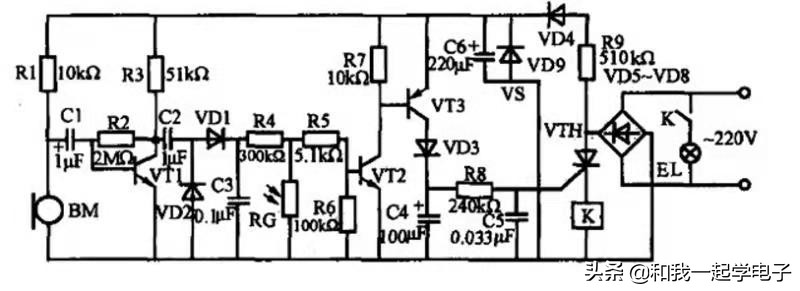

声控灯的电路原理
电路原理图
220V经VD5~VD9构成的全波整流器整流后经R9和VD4以及VD9稳压C6滤波后提供一个稳定的直流电压
稳压部分电路

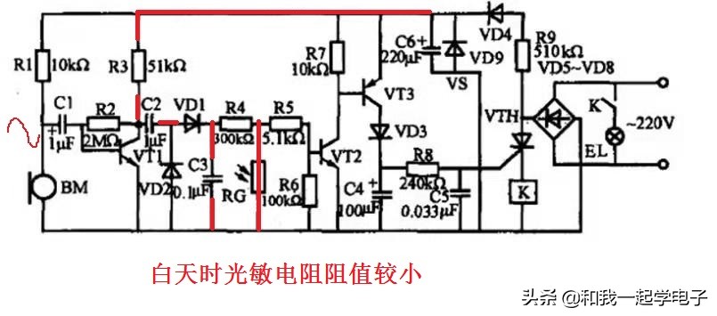

电阻R1和拾音器BM构成一个静态偏置电路,当拾音器感受到外界声音时,产生一个信号经C1耦合到VT1
在信号负半周时,VT1不导通(R2的作用是当没有信号的时候导通VT1),电流经R3和C2给C3充电,并且经R4以及光敏电阻(白天时光敏电阻阻值较小)流到地,VT2不导通
白天受光敏电阻影响,灯具EL不亮

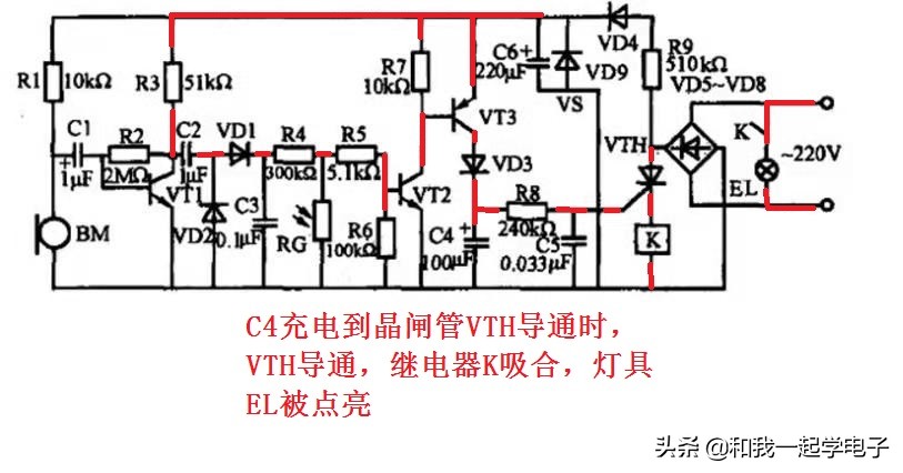

当夜晚时候,光敏电阻阻值变大不在影响到VT2的导通,VT2导通将会导通VT3
灯具亮起时的电路工作图
VT3导通C4会瞬间被充满电,致使VTH导通,继电器K吸合,灯具EL亮起

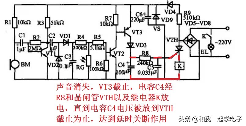

延时关断电路部分
当声音消失时,信号消失,VT3截止,电容C4经R8和晶闸管VTH以及继电器K放电,直到电容C4电压被放到VTH截止电压为止,达到延时关断作用
电路总结
1.R1和BM构成静态偏置电路,调节R1可以控制声音灵敏度
2.电容C4放电时间影响延时关断时间,所以改变C4或者R8的值可以改变延时关断时间
