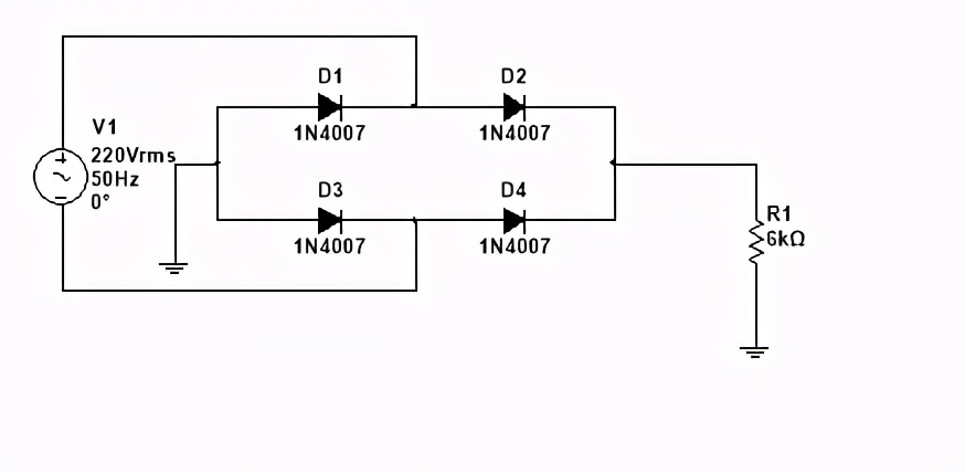

如下图所示的桥式整流电路:
开关电源初级的桥式整流电路
比如在开关电源的初级,需要将交流电压整流成直流电压。

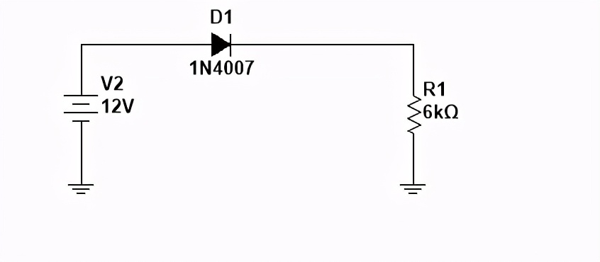

再比如下图的电源防反接电路:
简单的电源防反接电路
如上图,如果V2反接,D1将截止,没有电流流到负载,从而起来保护负载的作用。

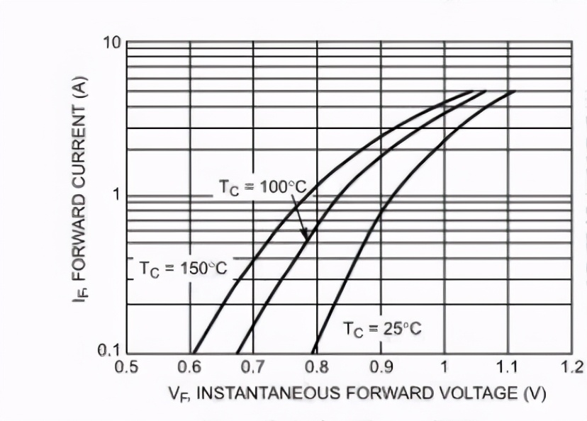

正向电压、电流与温度关系
更为严重的是,从上图的正向电压、电流与温度的关系可知,
温度越高,正向导通电压将越低。
这样可能会出现这样的情况,假设D1的导通电压为0.5V,D2的导通电压为0.7V。
当电路上电时,D1先导通,电流流过D1,使得D1散发出热量,从而温度升高。
温度升高又使得导通电压进一步降低,更多电流流过D1,从而陷入了恶情循环。
最终导致只有一个二极管导通,或者大大部分的电流流过其中一个二极管。
并没有达到设想的扩流的作用。
